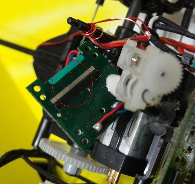

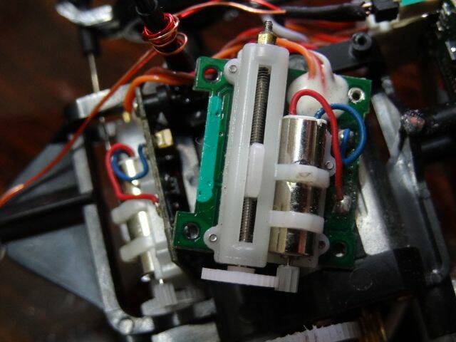

右伺服器會抖動,請問要怎麼清理謝謝
我的右邊伺服器會抖動,尤其是起飛的時候感覺整台在晃,有大大說用橡皮擦或WD-40清理,就不會抖動了,不過要清那個部位謝謝
右邊伺服器正面
右邊伺服器正面
右邊伺服器背面
右邊伺服器背面

伺服機上有四顆螺絲拆下來你就看得到了.....

謝謝囉!看到了,清乾淨後果然就不會抖了ㄟ~這是不是很容易積碳,很快就要清一次了

那不是積碳喔...用酒精擦過就可以了...如果下次有再抖再清就好了
