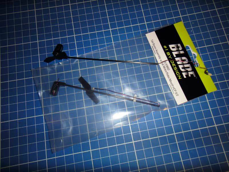

這禮拜換上7mm尾馬達了,鎖尾能力真的變好了,因不知怎麼調雙槳還是照飛,鎖尾能力變好翻過去的感覺真的跟玩模擬器很像,翻過去尾巴也不會亂動,不過第一次翻過去停了5秒以上太高興了不知怎麼翻回來一緊張直接補正油門,啪的一聲就在地上了,還好只有拉桿脫落跟主齒位移,裝回去後又繼續飛了

請問我尾馬達鎖死卡卡的要怎處理
之前好像有看到篇文章內有寫解決原因
剛剛爬文卻找不到
就是尾馬達用手轉動不順
感覺卡死了 害我不能飛~
謝謝
發表於 2011年12月16日 07:58 PM | 顯示全部樓層
回復 465樓 denny78126 的帖子
有一種方式是用尖嘴鉗夾住馬達主軸
"稍微"往外拉
會感覺有鬆脫的感覺就OK了
發表於 2011年12月16日 07:59 PM | 顯示全部樓層
我早兩天前也遭到相同情況
還未有時間拆開來看看什麼原因 '鎖死'
發表於 2011年12月16日 08:54 PM | 顯示全部樓層
就在各位回覆時我就是用老虎鉗輕輕敲敲打打
並往外拉就回覆了
真怪的毛病
以後大家有類似問題可以試試看唷
