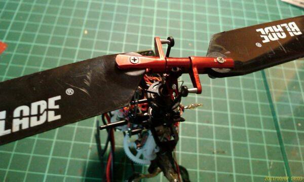

終於改好了
用4g6s的金屬主翼夾
再用v120d02的球頭
直上mcpx的頭上
上了之後試玩一下
動作量變好大~
搖桿動一點偏移量就好大!
穩定度也沒話說~~~~

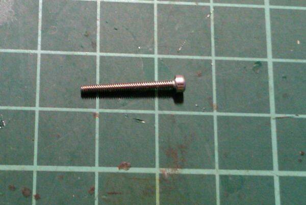

重要的是橫軸得自己做~~
定向固定的地方差一點點就沒辦法固定
橫軸一隻$10,自己裁長度~
螺絲店都有得買,之前買的1.4mm*20mm
用鋼剪剪一下長度
還要再買螺帽,忘了入鏡
有興趣的可以自己DIY一下!!!
比沒屋頂賣的金屬夾便宜

有沒有人改MICROHELI的旋翼夾,內附兩組橫軸墊片,之前是裝1.25mm的,現在改裝上1.35mm的感覺虛位少了很多,不知對飛行有什麼影響...
發表於 2011年10月8日 07:46 PM | 顯示全部樓層
回復 332樓 陳小宏 的帖子
沒有影響......
但是~原microheli槳夾裡的培林...間隙很大!!會造成槳夾晃動~
可以把原廠槳夾裡的培林取下更換上~共6顆(一邊3顆)~
這樣可以改善一些...
發表於 2011年10月8日 08:06 PM | 顯示全部樓層
原帖由 wan0761 於 2011年10月8日 07:46 PM 發表
沒有影響......
這樣可以改善一些... ...
剛剛拆原廠槳夾裡面軸承只有四顆一邊兩顆,是microheli一邊有三顆嗎
發表於 2011年10月8日 09:19 PM | 顯示全部樓層
回復 334樓 陳小宏 的帖子
沒錯~microheli一邊有三顆~共6顆!
原廠只有一邊2顆....
發表於 2011年10月9日 03:27 AM | 顯示全部樓層
... ... [/quote]我的槳夾也發現相同問題, 手頭沒有那麼多培林, 所以又換回原廠槳夾, 真不知道microheli的有何好處
