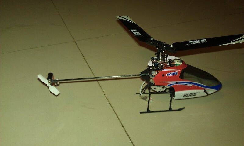

說真的  有考慮買金屬尾管的要三思
耐用度不如原本的碳纖管
做成金屬的  在與機身接頭處還有一小節碳纖管連接,反而摔機把整個重量都承受再那一小節碳纖管上  容易斷
不過應該適合沒再摔機的人使用
