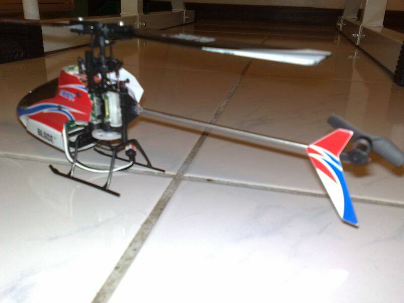

發表於 2011年5月27日 10:51 PM | 顯示全部樓層
原帖由 sheng17110 於 2011年5月27日 09:28 PM 發表
12.5是原規格嗎?
還是延長後,3Q
是的 12.5是原規格,如下圖!我一口氣延長了3.3公分 XD 現在尾巴很長很逼機 不過鎖尾還不錯 持續測試中
發表於 2011年5月27日 11:02 PM | 顯示全部樓層
原帖由 simposon 於 2011年5月27日 10:51 PM 發表
我也是量125mm.前後半圓缺角5mm.我目前測試130mm.鎖尾有比
原來好一點.製作過程前後的半圓缺角部份要仔細弄.不然裝上去尾
巴會歪一邊
