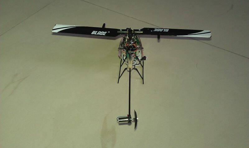

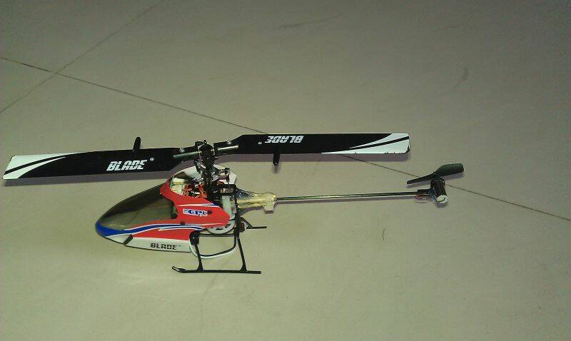

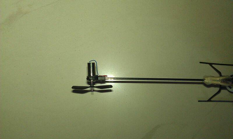

hey hey 小弟又來啦
首先先感謝88樓的"台灣苗栗縣 陳小宏"
它提供的S107主馬達改裝再尾馬達上.由於小弟我的尾馬達剛剛飛一飛有燒焦味.於是就近在永和的玩具模型店購買了s107主馬達100元.改裝後效果不在話下.開IDL((throttle均為100))上下跳動.鎖的很緊.飛行時間為3分30秒左右內都超緊.而且絕幾乎沒什麼溫度.溫溫的而已.可能是馬達比較重所影響.飛行時間有稍微減少.但是鎖尾效果絕對值得大家一試.
必備物品
S107主馬達一個.烙鐵.銲錫.膠
小弟我是比較懶惰.因為這顆馬達外徑比較大.所以必須擴孔.至於我擴孔的方式....就是直接用烙鐵加熱= =....這是最快的方法.比較醜就是了.  這樣改裝完10分中內搞定.^^
[ 本帖最後由 K0922110422 於 2011年5月27日 05:35 PM 編輯 ]
