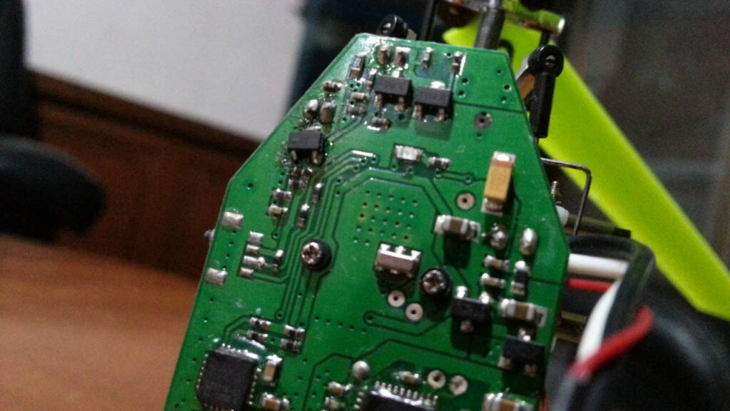

從昨天收到後都還沒起飛過他就是這樣了
我在試主馬插頭的時後電變沒升溫~
馬達我在來檢查看看...
原使用者是說給dkck改的所以應該不至於是買錯板子或焊點有問題吧...
感謝您的熱心解說^^.
現在擔心的是剛剛看到機板上有個黑色的晶體
周圍有點黑黑的

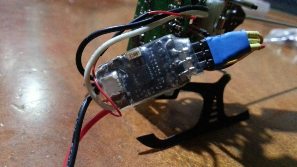

我也不知道這電變是哪個型號....
我也不知道這電變是哪個型號....
左上那個是正常的樣子嗎??
左上那個是正常的樣子嗎??

小弟是用devo8s飛Mcpx,通道數設6,若其他設定設定有問題應該也不會這樣,第一張圖那顆看起來有點黑的,沒記錯的話應該是鉭質電容,它會壞小弟遇過的都是焦黑,燒焦味很重,且如果它燒起來絕對會讓你嚇一跳。第二張圖是尾有刷馬達mos有重焊過,如尾馬改無刷沒那顆也沒什麼影響,主馬也一樣!
看起來你的馬達也是改黑金鋼,除非螺絲超長,這顆馬達要把螺絲鎖到漆包線也很難。
樓上前輩提的設到定速的問題,正常電變啟動油門上推發出一聲,下拉到底再發出一個音,就啟動完畢。但如你之前電變在對頻後沒啟動推油門到頂有發出一連串四個音...........可能就是設到定速模式。但應該也不會這樣抖,也不會一對頻電變還沒啟動馬達就自己轉。
