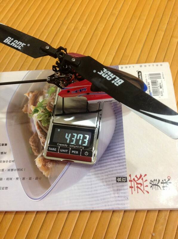

挑戰40g,目前mcpx v2版雙無刷spin 16300kv+xp-12a(super MOSFET)+super micro 3.5a+hp03t+microheli 新版機身,還差一點...
[ 本帖最後由 陳小宏 於 2012年6月24日 07:37 PM 編輯 ]

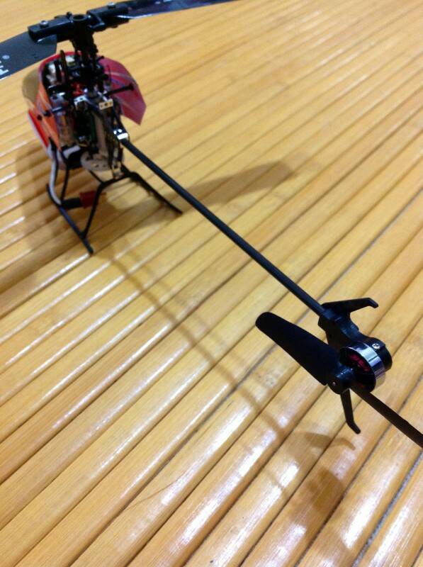

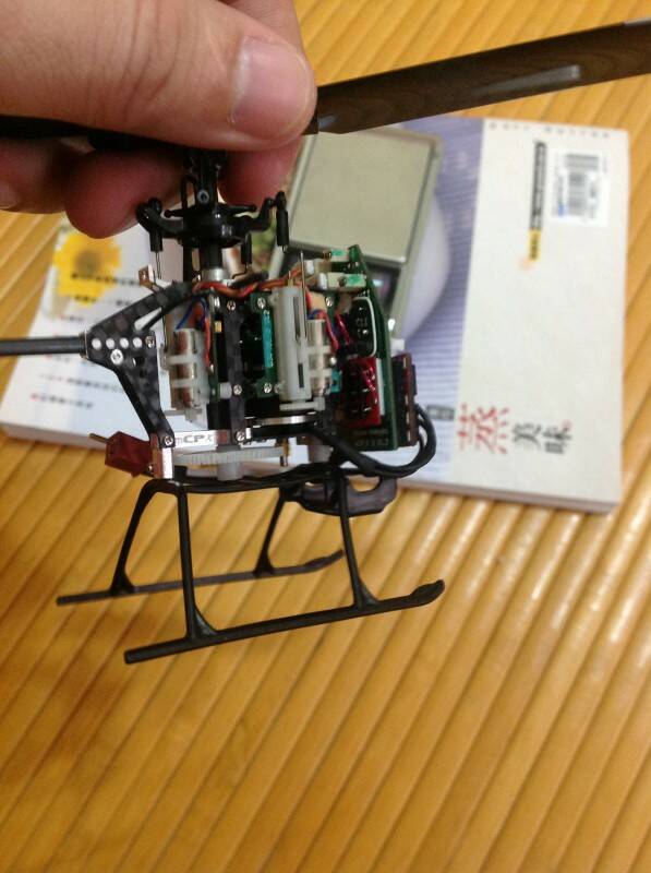

用NEW I-PAD拍的還不錯~~再補一張尾巴
