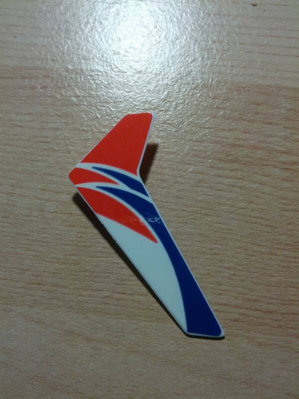

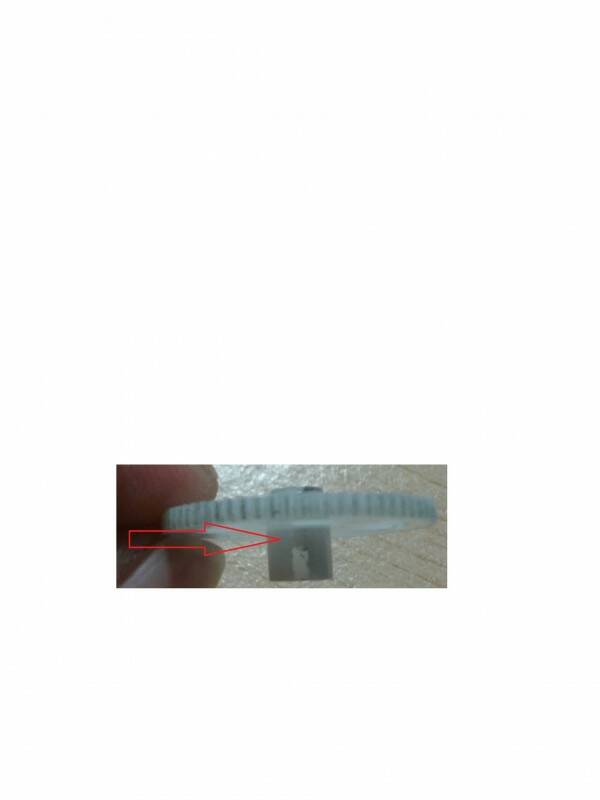

大家好! 我是MCPX 的新手, 我有幾個問題想要請教大家.
1. 如果有碰撞的話,主齒輪是不是很容易有裂口? 如圖
2. 如果有碰撞的話,主齒輪在主軸上產生移位
3. 主齒輪 如圖的位置 如果有裂口的話, 是不是必須更換? 不然會有什麼影響, 如機身抖動?
4. 尾槳是不是很容易變形?
5. 主軸通常在什麼情況下才而要更換?
6. 今天我把MCPX 起飛後,油門大概在60%左右, 瞬間加到100%, 會發生MCPX 的機身往左轉. 這是在NORMAL MODE, 原廠 DX6I的設定, 沒改裝, 正飛的情況底下所發生的. 請問這是正常的嗎? 還是尾馬打鎖不住?
7. 如果沒有裝圖2的話,會影響飛行嗎?
圖2
圖2
