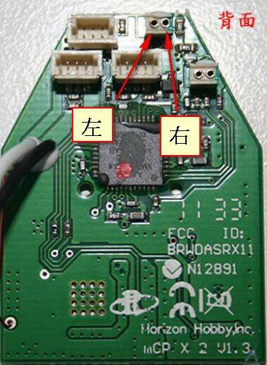

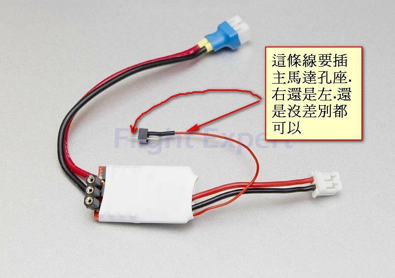

請問一下.我要購買10A電變
那一條紅線插主馬達座.要插左還是右.還是沒差別
附圖.請知道的大大.教一下.謝謝
發表於 2012年5月16日 04:41 PM | 顯示全部樓層
要插左, "+"極 !
