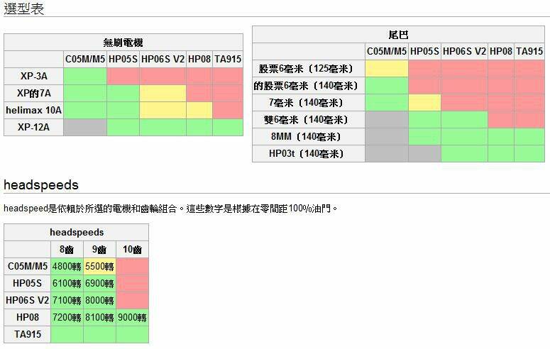

發表於 2012年4月26日 11:40 PM | 顯示全部樓層
翻到了一篇介紹mcpx升級無刷的配置表
有意升級為無刷的飛友可以參考看看
原文wiki
