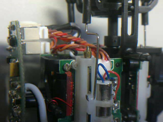

我抓到mcpx抖動元凶
你們的機子還會抖動嗎?
剛買mcpx前機次飛行偶爾會抖,以為還沒磨合,所以不去理會,後來越來越抖得不像話,機子都快抓不住.
新機子沒有機構磨損間隙過大的問題,所以直接往伺服機檢查.
請看圖片伺服機的小螺桿,元凶就在這. 201203281293.jpg 上邊黃銅色的是螺帽,控制螺桿軸向間隙調整,白色連接拉桿的下方就是電位計的電刷,如果你的螺桿會軸向游動,電刷就會游動,造成伺服馬達不停修正位置,研判這會造機體不停抖動,剛好我的機子是左右搖,符合我的假設.
方法:
拆下下方齒輪,用鉗子夾住轉軸,另端用小鉗子鎖緊這黃銅螺帽.切記消除間隙即可.上一點點膠固定它.
我的機子現在可是靜若處子,動若狡兔.
小小心得,希望對各位飛友有幫助.以後不用動不動換伺服機又是WD40等等...

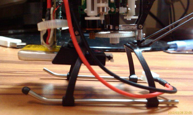

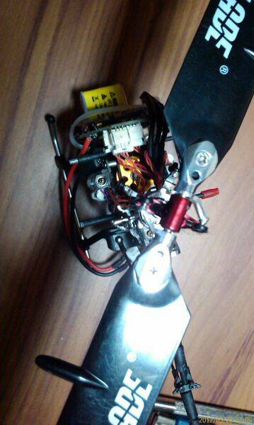

小弟新作~~
之前用過渡版的m05
主軸斷了一次,歪了一次
亂搞後~飛起來總覺得不夠力的感覺
斷主軸後,心一橫,乾脆把之前改裝剩的內衣牌的003馬達
改到mcpx上,主軸大概磨了20分鐘,直上了(我只有試碳纖版的主體,塑膠的不知道行不行),
電變還是用cb100尾馬的
想說試看看,結果出乎意料的理想啊,
噴度比起m05的馬達好上不少
缺點就是飛完後馬達會熱
不過我有兩台輪著飛,一台就可以休息啦!!!!
上菜
有備品的可以試一下~~~~
