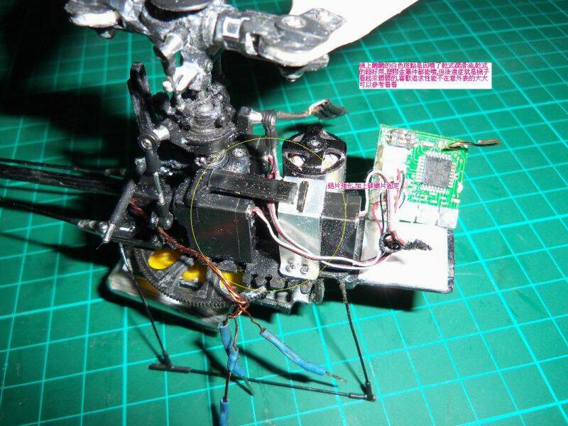

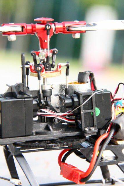

最近調著飛著自己的v100d03,就在細心的想著還有什可改善時,讓我又發現了華牌迷你機該硬不硬的地方 ,繼軟軟的十字盤導板後,這回是軟軟的伺服固定架,各位大大如果用手去撥動前伺服,是否會發現舵機是很容易位移的,直昇機稍微打一點舵就會位移了,若伺服固定處會位移,那可想而知,這裡也是一個造成動態不穩的地方.
於是胡搞瞎搞的精神又來了,花了一點點時間就把我的v100d03bl跟m120d01動點整型手術,這樣整型下來,我的小m跟小100飛起來更聽話了,3軸的手感若細細體會,是更接近準確的動態.分享兩張圖給各位大大參考
舵機固定架上,用鋁片加以強化,避免軟力,固定架上方,分別採用碳纖片(壞掉的泡綿漿裡取出的)加以固定在牢靠的地方,成型後用手去挪移都不會位移,飛起來更穩定些.
另外在此也分享一些小撇步,舵機如果會抖動可以用含"復活"配方的電子接點清潔劑,以及去柏油的除膠噴灌往舵機的vr噴,效果會很明顯的改善,多噴幾次甚致會完全不斗.最近也發現一種潤滑油超好用,就是乾式潤滑油,不管金屬跟塑膠件都能噴,不過後遺症是機子會白白髒髒的,若重效能不重機子外表的大大可以參考用用,以上提共各位大大參考.
