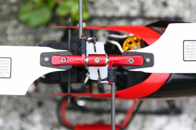

華牌的迷你機系列有一個很糟的現像(除了m120d01),就是任何東西都是軟的 ,如果只是像小3動這樣飛的起來,玩玩航道,倒是沒問題,但是華牌又要標榜能3d,那就有問題了.如果零件軟,透過結構設計,讓整體不會因零件軟,而產生位移,這也不會成問題(如mcpx).
來說正題強化十字盤導板,華牌m120d01以外的迷你機系列,需要連帶強化連接的主體部份.另外,我用的方法都很土砲,在此提供的只是方向,有什更好的方法自己想像跟使用,也很期待分享
導板部份可以用1mm碳纖棒,裁好兩邊適當的尺寸,用快乾黏上去,再把底端用縫衣線纏繞,點快乾強化兩邊的固定,不這麼作的話,有可能飛一飛,黏上去的碳棒掉下來.以上過程弄完後,要修一下導板內部的溝,好讓導板能滑順,不能修太多,會造成虛位,這時就要重作了.
m120d01以外的機子,則要連帶用碳纖片或鋁片(買瓶鋁罐飲料,夠讓你用不完 )強化連接導板以下的主體部份.這部份要留意舵機及走線的空間,碳纖片若太厚,會造成舵機裝不下去,以及無法走線.
總之就是想辦法不要讓導板軟軟的,方法很多,就憑各大大自己的想像空間了 .

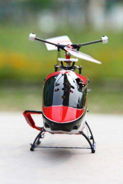

+9強化版,super v100d03bl  = =+
改用m120d01馬達與馬達齒,再加m120d01原廠碳纖漿,尾巴用4g6的尾固定連桿加裝上去,v100d03的主體上剛好有兩個孔可以鎖上,剩於連接尾管部份則自製碳纖可愛尾定風翼後鎖上,就完成了.
這個改法超噴,不建議在家玩,有點危險,想在室外嘗試一飛衝天的話,可以試著把pitch調到85%,馬達還是拉的動,且尾巴鎖的穩穩的,但機子原本就夠靈敏了,這樣改後,眼力跟手的敏感度要更好才玩的起 .
