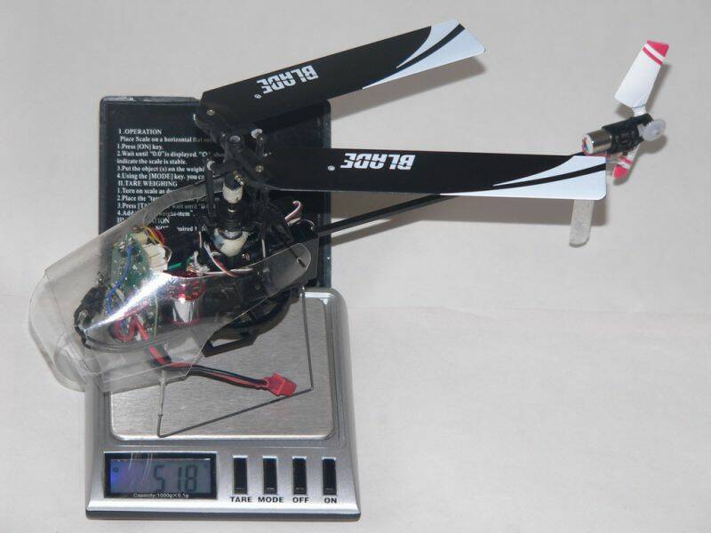

我這架特別版4G3的左轉彎航綫還不行,MCP接收控製4G3有刷尾馬達的低速轉動不夠理想,很容易逆時針甩尾,昨晚我把遙控器RUDD的EXP調到負30,讓尾馬達在左轉航綫時候的頭段反應更靈敏,這樣就勉強可以控製不甩尾,所以暫時不敢全油門去玩。不知道您的有刷馬達改版V120D03的鎖尾是否穩定,反正我覺得除這一個小毛病以外,這個4G3飛行還是很穩,很好控製。

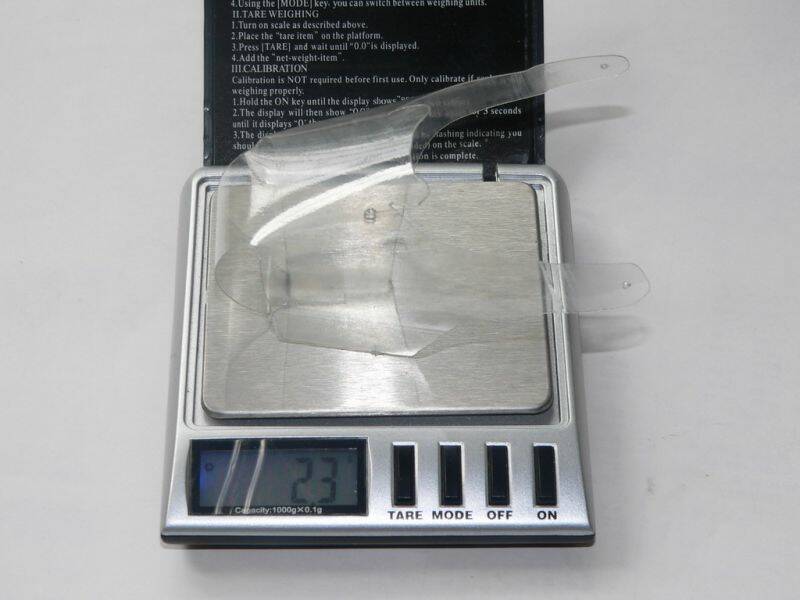

昨晚順便用可口可樂塑膠瓶子DIY閤適的機殼給它
如果好飛,以后還要想辦法減重
它的機身長度我以前就改短,比遊標卡呎稍微短5mm左右
發表於 2011年5月11日 02:18 PM | 顯示全部樓層
回復 63樓 tf-4 的帖子
我那部機子連電池架也拆掉,總重是51.36gm不連電池,暫時還未改無刷,因不想拆底板零件
我覺得mCP主槳升力不及華牌的發泡槳,我是用破損的主槳剪短,很經濟,也比這膠槳好飛,尾巴倒沒有問題,鎖得很好.
已嘗試用mCP原裝主馬達,可調至100%油門,無奈動力不及4#3Q馬達,結果失敗告終,現在又處於閒置狀態

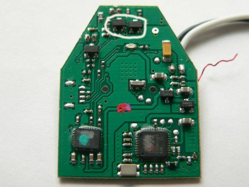

回復 64樓 lummbee 的帖子
如果不想拆PCB上的貼片電容,可以購買相同型號的P溝道MOSFET曡加在圖片劃着的FET上,就可以使用大電流性能強勁的馬達。看到老外把4G3的有刷主馬達改裝到MCP上http://helifreak.com/showthread.php?t=290808,動力非常強勁,不知道他有沒有曡FET。我也覺得MCP的原裝主槳沒華牌裁短的主槳好,主要是MCP的主槳不夠寬,所以沒華的主槳好飛。
