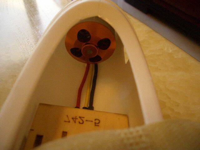

馬達安裝ok(500s 1000kv)
電變安裝ok(50a 接上電池溫度滿高的有點擔心)

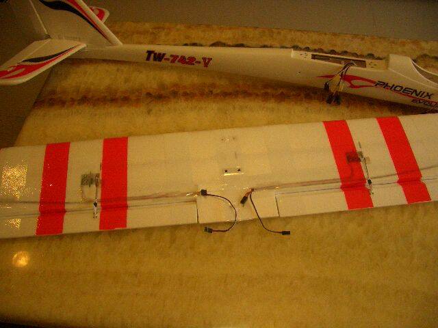

伺服機安裝(低價伺服機120兩/pcs,共裝了6個,有襟翼功能)

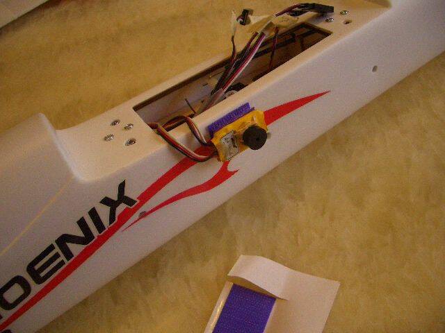

衛星天線外露(接收會好一點嗎)
蜂鳴器外露(怕萬一~~~~~~聲音才聽的到)

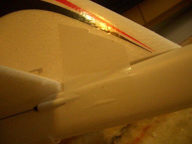

組裝中覺得垂直舵不是很牢靠(貼上白色膠帶,貼心安)
主翼安裝

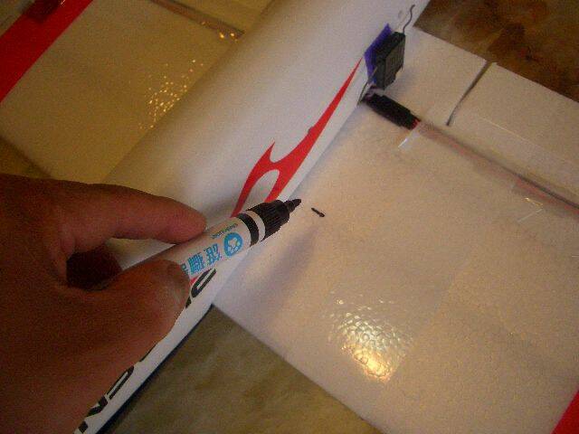

測量中心點(因加裝4.8v電池頭有點重,標準70mm,測試落在60mm)

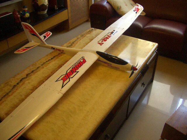

全機組裝完成電裝測試
預計下午試首航(阿彌陀佛,ㄚ娘喂!心跳加快)
