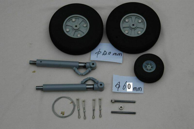

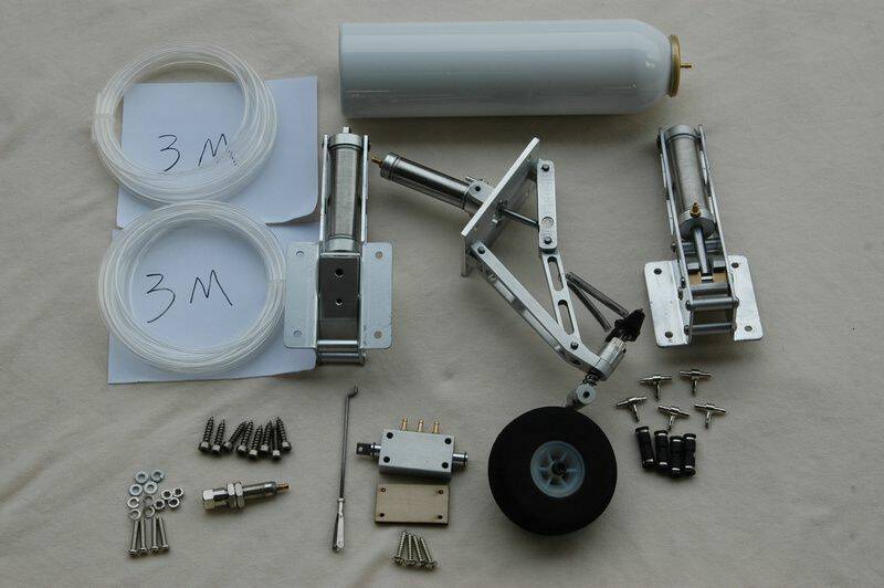

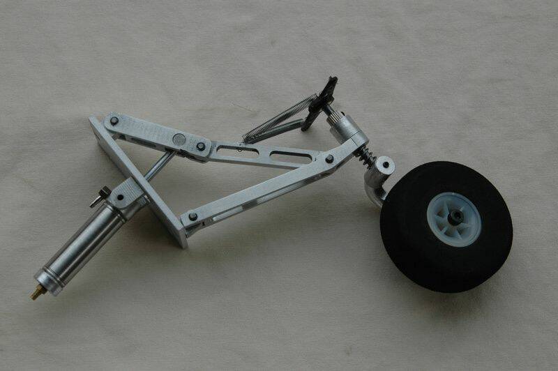

 樓主| 發表於 2011年5月9日 09:38 PM | 顯示全部樓層
附上B-17收腳照片
[ 本帖最後由 yamaimo1025 於 2011年5月9日 09:39 PM 編輯 ]
發表於 2011年5月10日 03:53 PM | 顯示全部樓層
看起來不錯的收腳
