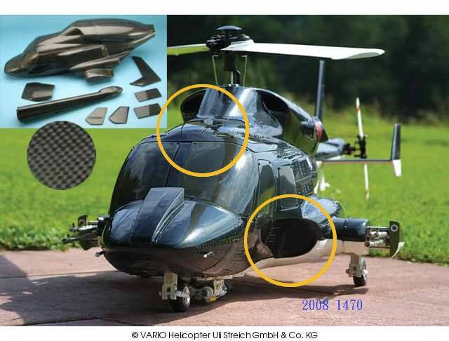

這殼很像是VARIO 編號 2004 2400MM的AIRWOLF Turbine?
我看底下的砲口是橘紅色的
可以在以下網址購買
http://us.vario-helicopter.biz/s ... t+AIRWOLF+&x=6&y=15
最近小弟再研究VARIO機型
VARIO 編號:2008 1470MM 的飛狼駕駛艙上突起弧度過低兩側弧度過小
VARIO 編號:2003 1800MM 的飛狼駕駛艙上突起弧度是正確的兩側弧度也算正確
但是2003的兩側渦輪口(不知怎麼稱呼)做成方形是不對的
應該是要像2008一樣才對但其實也不是很正確因為正確影集裡兩側渦輪弧度是往下不是往上
2003的機頂後側兩跟管的位子不太對,不過這部分可以自己調整就不吹毛求疵了
本來想買小台2008
但整體來說2003比較正確,因為08頂上那弧度跟駕駛艙前擋風板弧度錯很大
所以最後還是買2003版,再來想辦法改弧度
VARIO假如只買殼不貴但要是追求非常高的像真度,至少材料費15萬跑不掉..........
除非不買原廠配件自行製作

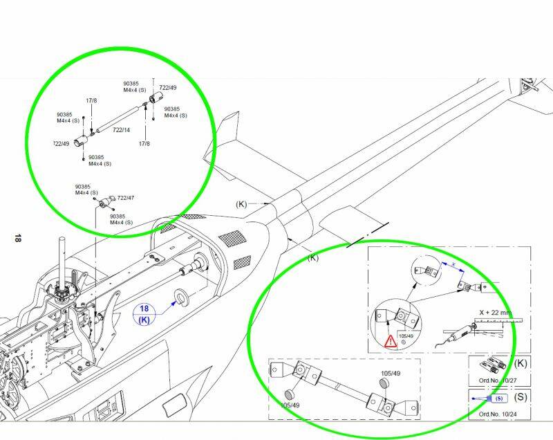

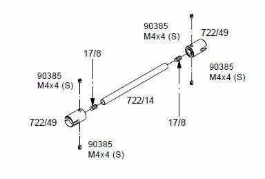

我想學國外的Dennis用T-REX 700E來改
http://www.scalerchelis.com/phpBB2/viewtopic.php?f=17&t=11340
我有寫信請教過Dennis 他教我用京商GT2的或MP7的軸傳零件在車床加工去改
但我在官網找到替代零件也給他確認過他說可以
他說他沒用原廠是因為vaiio商品常常是要等不是一定有現貨,加上運輸某些個人因素困難,所以才自己改
The 700E mechanics are at a different height than the tail boom.  I used a "dogbone and cup" (the circled part) to let the torque tube connect at an angle.  This part is from a Kyosho RC Car.  Either the GT2 or the MP7.   The white parts are bearing holders- to hold the bearings at the end of the tail tubes.  I made them on a lathe.
If you do not want to do this, there is also the option of a flex drive for your tail.  You can get these (here at least) from www.starwoodmodels.com  A flex drive takes all the custom parts and machining away- I could have used one, but I had the parts for this left over from my Dauphin build!
Thanks for watching!
Sincerely,
    Dennis Ideue,
由於vario好像是接單生產我訂的殼還要等
一切等殼到後組裝遇到問題再問Dennis看看如何解決了
附圖檔為Dennis改的,和我找到的官網替代零件
