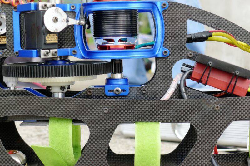

原帖由 nhit6666 於 2011年6月7日 01:17 AM 發表
你好~~很漂亮的機子跟設計呢^^,不好意思想請問你~~所謂的地線~~是為了防止漏電而設計的囉!~在電機上面~側板~又不導電~為何需要地線~看圖好像從接收機接出來~這是為何呢?~~ ...
地線是直譯英文"Ground"的叫法,是香港慣用的叫法,這條線在這裏的作用是防靜電干擾,是要將靜電從接收機帶走.
碳纖維側板是導電的,可在我上面38樓的例子看到,在當時電池接頭碰到的祇是側板,但電流就從側板一直傳到防靜電引線,令到引線溶掉了.

發表於 2011年6月8日 12:29 PM | 顯示全部樓層
回復 44樓 EricKKLaw 的帖子
高手大大:請問主齒盤為何不做斜齒因為在樓上有看到您也準備馬達齒也要自行用鋼材製作如用斜齒是否會飛行時更為安靜(因為我的E3直齒有點吵)
 樓主| 發表於 2011年6月8日 02:40 PM | 顯示全部樓層
原帖由 tsaihsiehchin 於 2011年6月8日 12:29 PM 發表
因我們覺得直齒已够用了,現在套件主齒輪的厚度是12mm,比原廠的Hirobo齒輪厚.
為何EG3直齒有點吵,因Hirobo要在不變齒輪的直徑下造出不同齒數的主齒輪,用的是不太標準模數的齒輪,所以會比較吵.

 樓主| 發表於 2011年6月13日 01:54 PM | 顯示全部樓層
上傳T-D3的影片比較一下你的EG3的聲音,有沒有比較有有點吵,請告訴我一下.
今次測試是換了Scorpion的11齒鋼齒,價錢是HK$60元,比上次的強強牌12齒鋁齒還便宜15元,換了鋼齒比較放心.
影片的前段ESC/Throttle開度為75%,旋頭轉速為1700rpm,影片後段ESC/Throttle開度為80%,旋頭轉速為2030rpm,準備再次飛行時,覺得尾旋翼這部份有點問題,檢查後才知道尾旋翼被揚起的砂石打到不似槳形,深入一點的測試又要等多一陣子了.
P1000684.JPG 換了Scorpion的11齒鋼齒
P1000685.JPG 準備裝上Eagle Tree來取得數據
