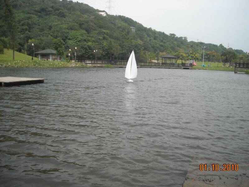

蝴蝶帆是否指圖中的樣子,小弟的翡翠號,您好秋宇大大,您住桃園?可到大溪河濱公園喔..
