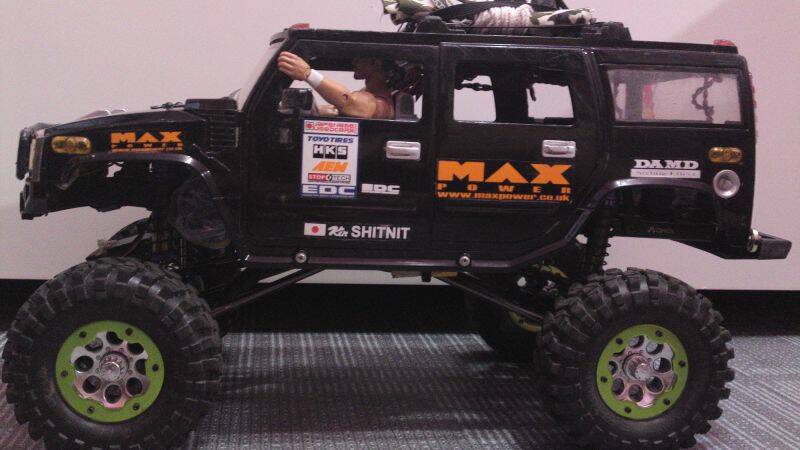

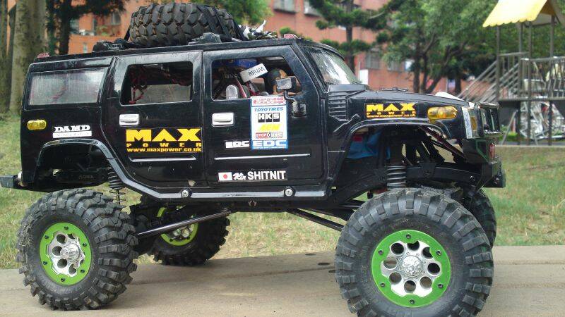

中壢半日遊~
大腳胎雖然霸氣,但是還是原廠胎好看些
拍照小跑還是換回來

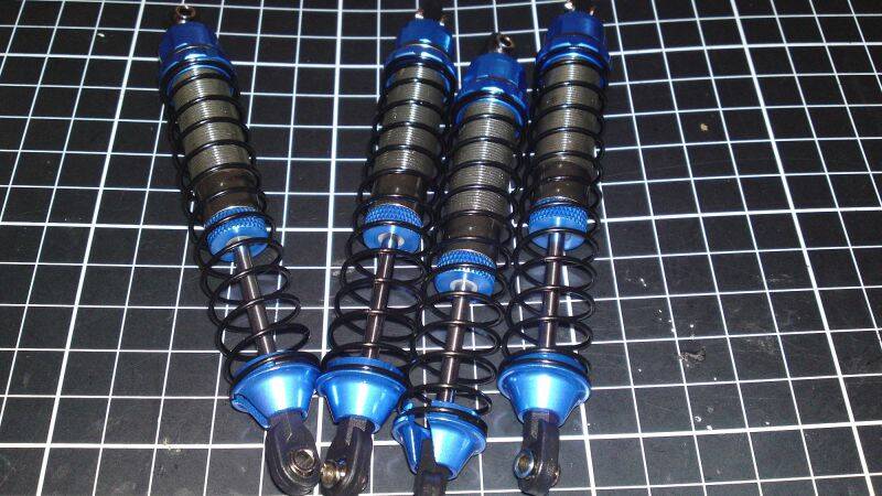

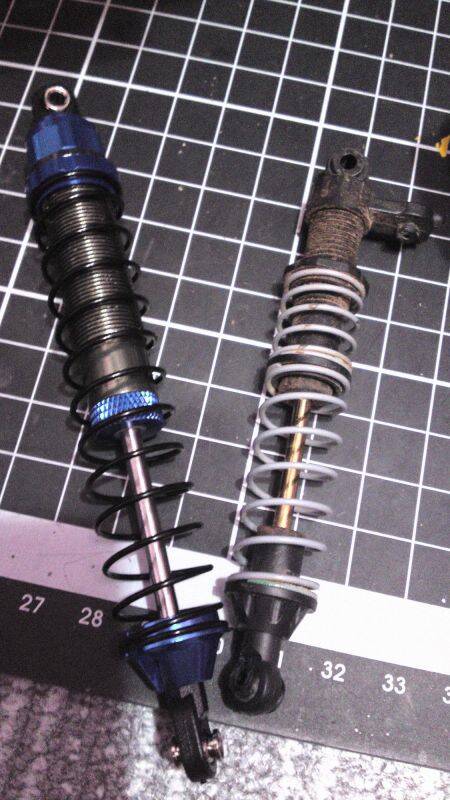

換避震囉~
跟原廠避震比一比
整裝完畢,改天再去試車囉~

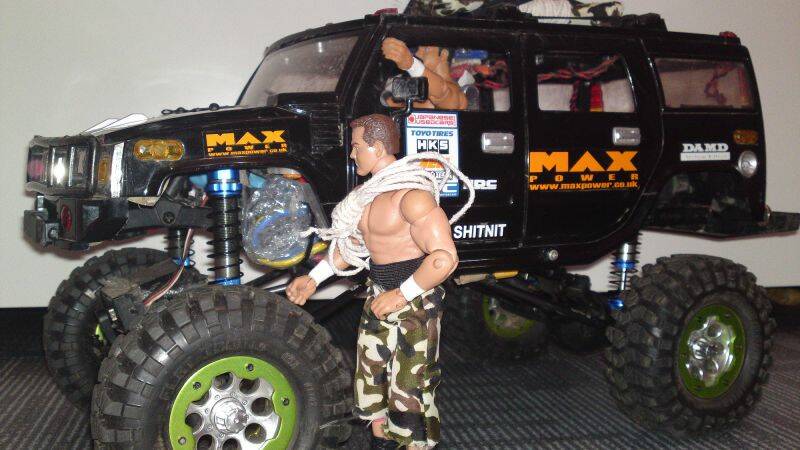

發表於 2011年7月13日 08:54 AM | 顯示全部樓層
請教怎麼做防水,那些地方要注意
 樓主| 發表於 2011年7月13日 10:34 AM | 顯示全部樓層
回復 21樓 pomas 的帖子
我這台車為了讓他跑快一點,是裝無刷電變、無刷馬達
馬達是用熱縮袋包起來,散熱會變差一點
但是玩了幾次,馬達不會太燙,應該沒關係
電變及接收是一起用氣球套起來
伺服器也是用熱縮袋包再用膠帶纏一圈
防水算普普
下雨天、過水窪都還可以

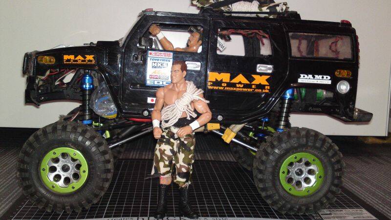

降低車殼~
新避震比較長,所以修剪一點車殼
大約降低了一公分,看起來比較不突兀
