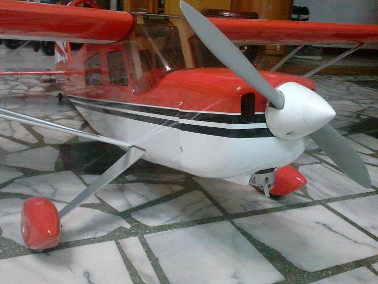

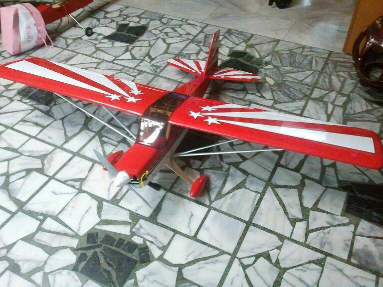

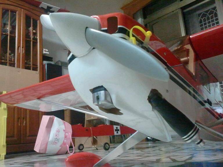

我終於完成啦 每天上工3個小時
家裡的工作要先做完 頂著愛困的瞇瞇眼去上班
花了一個星期 .............我終於完工啦~~~!! 分享一下啦!~~~
