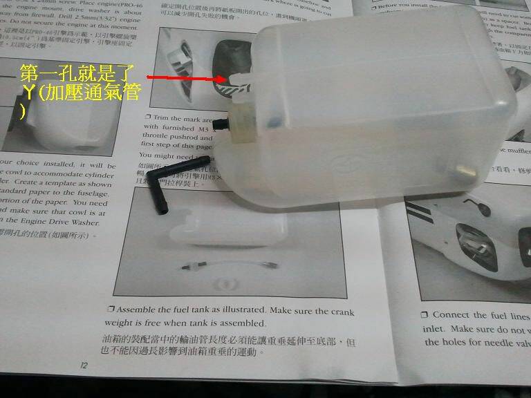

看圖~~第一孔

 樓主| 發表於 2011年5月7日 12:22 AM | 顯示全部樓層
原帖由 relliklin 於 2011年5月7日 12:14 AM 發表
看圖~~第一孔
地瓜大 您的意思是把他剪開插進去囉
發表於 2011年5月7日 12:25 AM | 顯示全部樓層
這雷虎油箱我上週也在頂尖研究很久
似乎不能如一般接抽油管 (接3根管)
照他說明書,中間是加油管
但他是一體成型,並不能再在油箱內加矽膠管 (因為在中間抽無油)
所以似乎只有加油功能沒有抽油功能
抽油可能要靠引擎油管
所以是一般加“三通”的接法為宜
我的想法啦!看其他前輩有無更好建議

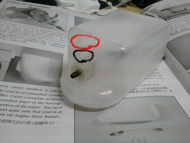

原帖由 鯊魚罐頭 於 2011年5月6日 11:27 PM 發表
我又遇到一個奇怪的油箱
這個只有出油孔 沒有入氣孔
但有附一個L型的油管 不知道要從哪裡插進去懇請大大賜教498407
498408
498409
1.照片裡最上面紅色圈圈的那根突出物請拿2mm左右鑽子鑽孔,最好用手鑽(若沒有我借你),鑽好後,它就是接排氣管的回壓管
2.照片裡黑色圈圈的那根突出物請拿2mm左右鑽子鑽孔,最好用手鑽(若沒有我還可以借你),鑽好後,它就是接加油油管
3.L型油管,它就是給你選擇你要接化油器的油箱出油孔看是要用直的還是L型的,看照片你已經裝好用直的,所以L型就用不到.......
發表於 2011年5月7日 12:31 AM | 顯示全部樓層
原帖由 鯊魚罐頭 於 2011年5月7日 12:22 AM 發表
地瓜大 您的意思是把他剪開插進去囉
不要衝動....你把它剪開,你這個油箱就不用玩了.................
(不要剪)
