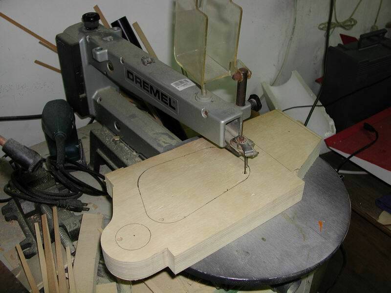

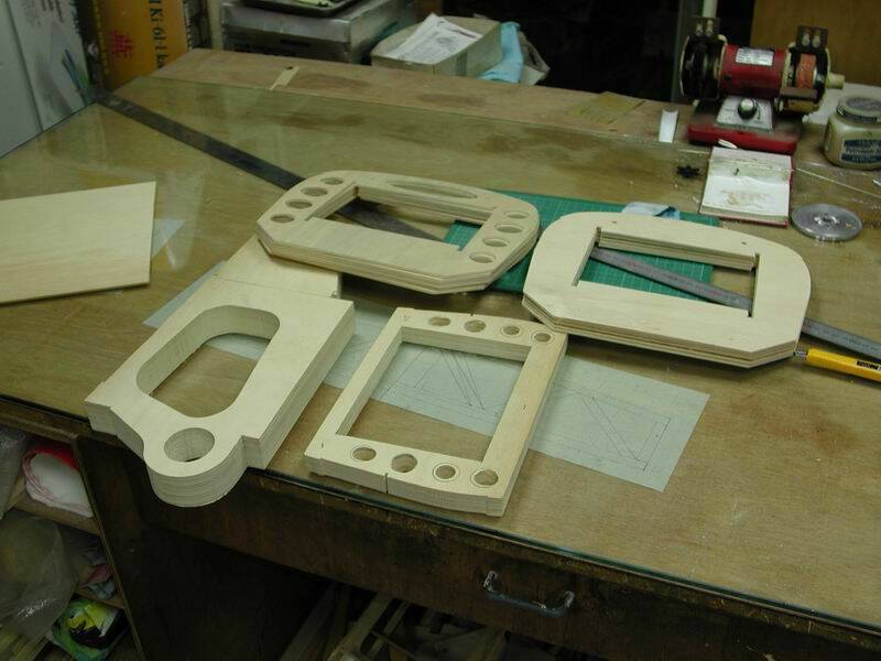

發表於 2011年4月29日 05:56 PM | 顯示全部樓層
我是用這一台Dremel 牌..一次可以切3mm 航空夾板10片..
