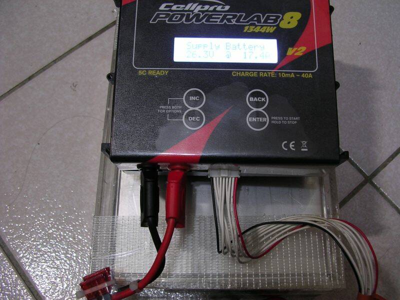

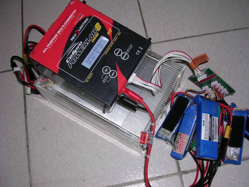

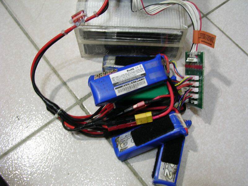

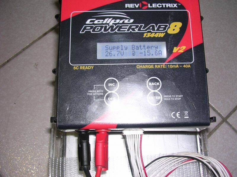

原帖由 freedomlkk 於 2011年5月2日 09:43 PM 發表
其實我也不懂,是直接花錢買的
有保固就是,看看價格不錯,小朋友就出走了,不過感覺很值得就是
今天為了測充放棵數,飛到快吐了
乘著還在保固,剛焊一下線來試充35A及35A回充,還撐的住耶!
