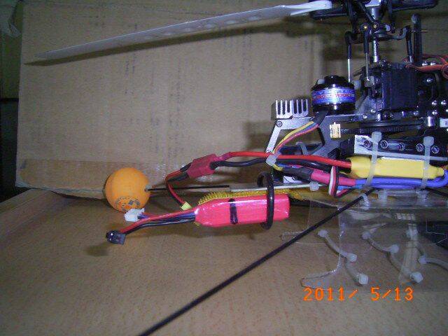

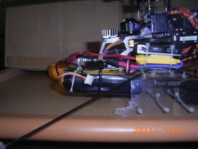

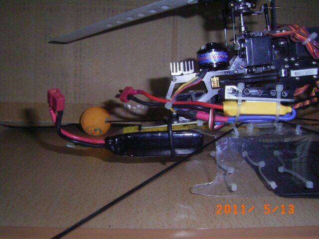

機子會往後那是配重問題,因原廠配7.4V電池太輕了,我有觀看國外V3影片
他的原廠是配11.1V的電池電變是25A的,只要將平衡桿旋轉於機身成90度
然後用手從平衡桿提起就會發現機頭往後翹,所以你起飛後機子就一直往後
所以我把電池的位置改到原電池下前方,這問題就沒了,附上照片供參考!!
你會發現不管我裝任何一個電池位置都一樣,因為重心已和尾部平衡
所以電池重量已不會影響飛行!!
[ 本帖最後由 lsb1575 於 2011年5月17日 11:59 PM 編輯 ]
7.4V電池
7.4V電池
11.1V 1500MAH電池
11.1V 1500MAH電池
11.1V 2500MAH 3C電池
11.1V 2500MAH 3C電池

原帖由 lsb1575 於 2011-5-17 23:41 發表 機子會往後那是配重問題,因原廠配7.4V電池太輕了,我有觀看國外V3影片他的原廠是配11.1V的電池電變是25A的,只要將平衡桿旋轉於機身成90度然後用手從平衡桿提起就會發現機頭往後翹,所以你起飛後機子就一直往後所以 ...
圖311.1V 2500MAH 3C電池有問題喲,應該是3S電池吧,通常幾C是指衝放電的速率,例如20C,25C,30C,35C,40C
哪幾S是指鋰電池單片有幾片,一片(1S)DC3.7V~4.2V,2S7.4V,3S11.1V,4S22.2V依此類推。

那是2MM纖維板,是自己做得魔鬼氈+O型環固定電池
你也可以不用改但電池換11.1V 1500MAH,這樣重量配置剛好
我之前有試飛過,我是想在試更穩的位置所以才改成現在樣子,有比較好一點!!
