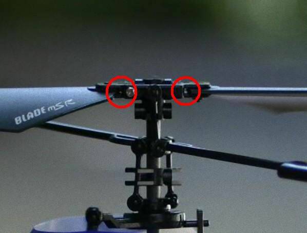

紅色圈圈那邊有接合!兩邊看起來也有置中
我想機子應該是沒問題!剛有爬聞了一下!
會抖動是要換伺服器頸圈!或者設定上有問題

如果是狀況二,我會先檢查 主軸最頂端 的橫軸 有沒有虛位。

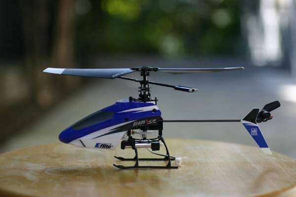

1、請先將MSR以此角度對著自己。
2、檢查圈圈這兩處,請對著光源。如果有一端沒透光,就是裡面的橫桿虛位了;請把橫桿推回中間,讓兩端皆透光就是推回了。(有時候不透光可能是活動式主旋翼擋住,要適時的回平)
