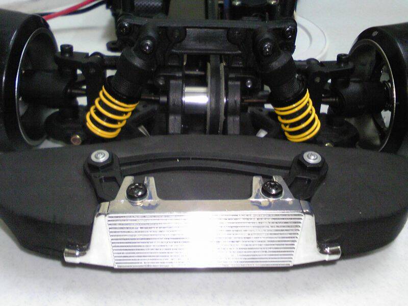

= = 新問題
今天買了 萬向 . 花了一點時間改上去
問題是 前單ㄉ作用不見了
煞車後輪停 . 前輪ㄝ跟這停
左右變ㄉ很緊
會發出(機乖~機乖)ㄉ聲音
要如何改進~~~~~~~~
萬向
萬向
新水箱
新水箱
新排氣管
新排氣管

發表於 2011年5月3日 02:14 AM | 顯示全部樓層
原帖由 張家仁 於 2011/5/2 02:49 PM 發表
^^  你寫ㄉ比說明書還清楚 . 還滿好用ㄉ
現在設定卡 . 都放旁邊沒用到
可是有個小問題
要先開遙控器 . 在開電變ㄉ開關
關ㄝ是要先關遙控器 . 在關電變
不然就要再從新設定一次
這樣是正常ㄉㄇ? = = ...
今天買了 萬向 . 花了一點時間改上去
問題是 前單ㄉ作用不見了
煞車後輪停 . 前輪ㄝ跟這停
左右變ㄉ很緊
會發出(機乖~機乖)ㄉ聲音
要如何改進~~~~~~~~
正確的開啟順序:先開遙控器.後開電變
           關閉順序:先關電變.後關遙控器
如果你已經都設定好了.直接關電變再重新開啟就可以開始玩了.不用重複開關遙控器
如果你要重新設定.先開啟遙控器.再開電變.就可開始操作設定
這款電變唯一的缺點就是油門中立點偶爾會跑掉.要設定完成才能動
妳先將連桿解開.試著轉前輪測試單向作動.應該是你的連桿拉得太緊.培林緊壓萬向
如果正常.再試轉輪胎.是否螺絲鎖太緊.或是六角輪座已經壓迫培林
如果正常.將培林取出換新
如果正常.將單向拆下試轉
如果正常.那就是你不正常了(開玩笑)

 樓主| 發表於 2011年5月3日 07:59 PM | 顯示全部樓層
原帖由 turbolag22 於 2011年5月3日 02:14 發表
正確的開啟順序:先開遙控器.後開電變
           關閉順序:先 ...
ㄎㄎ
我想因該是我不正常
問題解決了 . 問題原因是出在輪子ㄉ傾角太大
造成太緊
傾角調小一點就不會了
