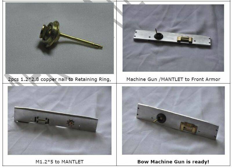

av_inn车长:首先用MG34铜环的8个小孔与塑料件对位钻孔;
然后球座/铜环与枪管做成组件;然后用M1.2*5螺丝将护盾一次完成安装。
请查看图片
或以下的链接
http://rctankhq.com/panzerforum/index.php?topic=1776.45
祝安装顺利,等着看安装好的效果图
Jack
