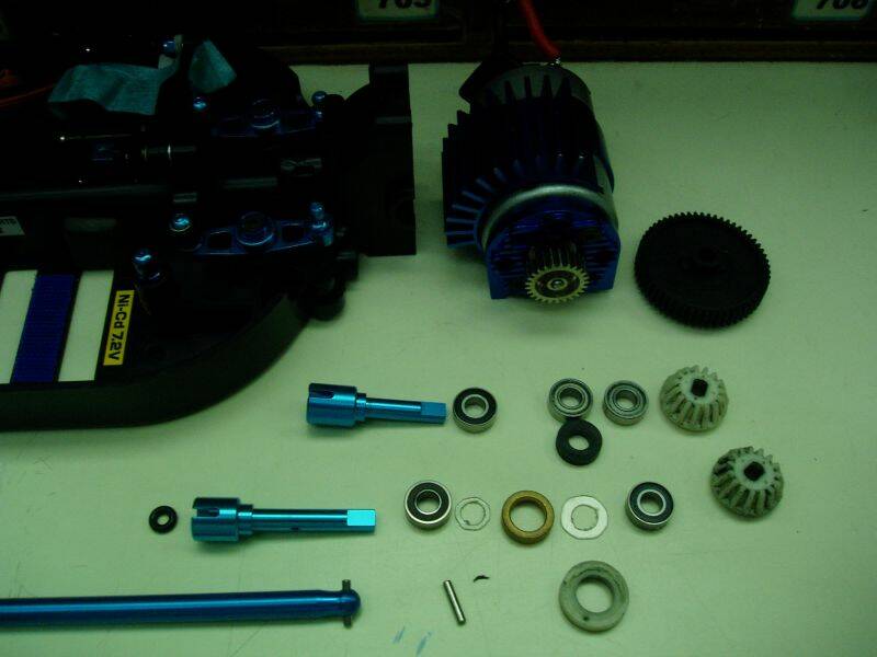

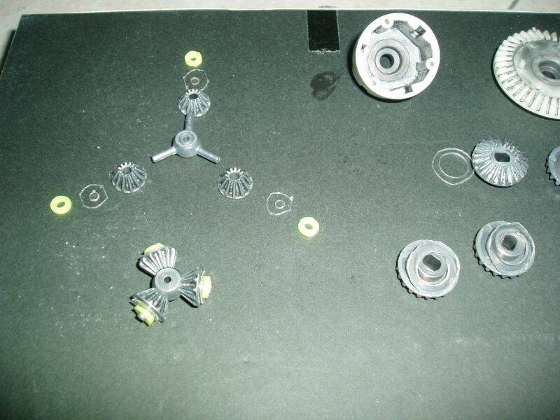

把 中央大盤尺 中間固定環 換成 現有的 傘差培零 .套的下去
在買 1包 套的上去的墊片 (約 4-6片)中央虛位就可以減少....
或爬一下文.(如沒被刪掉的話)
就像圖下..(2007年過去發過的文照) 如需要其他(小改裝分施照再給)
過去TT01(競速車)硬ㄠ成甩尾車
過去TT01(競速車)硬ㄠ成甩尾車
傘差改
傘差改
順序
順序

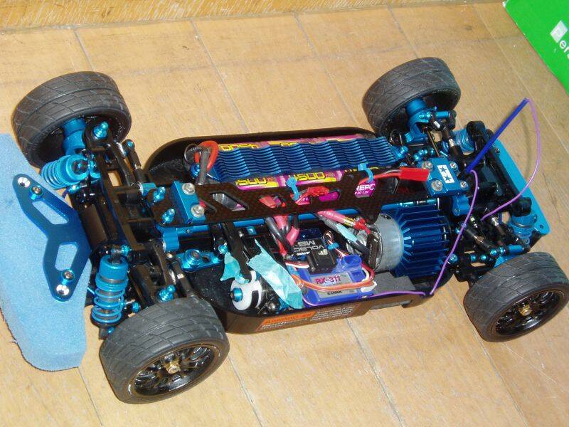

發表於 2011年4月24日 08:53 PM | 顯示全部樓層
記得...田橋牌...TT-01的平衡組是 裝飾 不要買..浪費錢
以下是(看的到吃不到到最新改裝品)因該吃的道 台灣有人在進這牌零件....
(沒良心圖) 有反胎齒比喔. 加大轉向.........
反胎120% 因該吧?
反胎120% 因該吧?
規格穩定化
規格穩定化
注意看
注意看

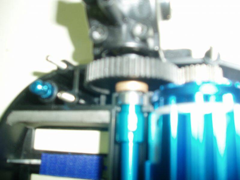

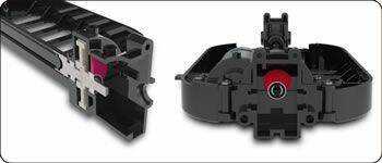

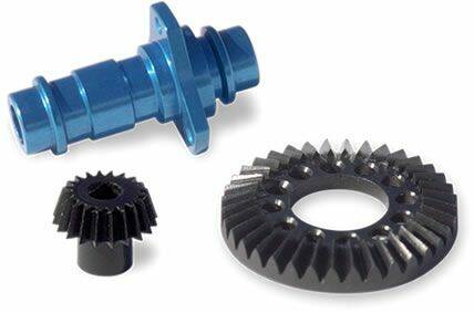

發表於 2011年4月25日 09:27 PM | 顯示全部樓層
Active改成前置馬達那個轉向的虛位很大....
主要是轉的哪個L型與I型中間的培林與固定的螺絲有挺大的間隙
Active後直軸改上去44%....
這個直軸會送那個半月形的塑膠片與其他墊片
這兩個我去日本時有買回來.....後面印著Made in Taiwan......
