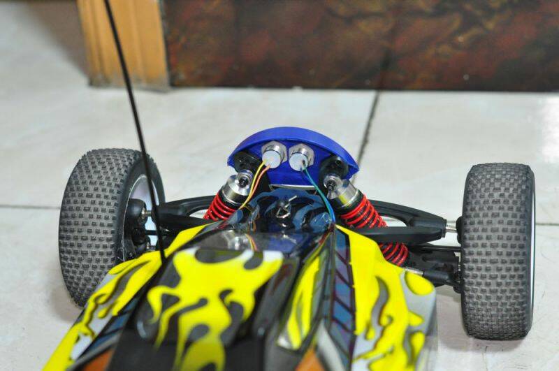

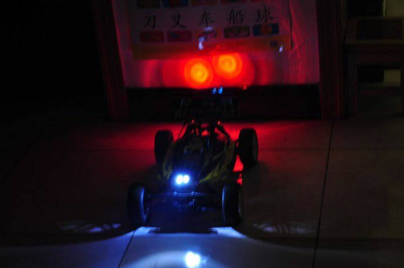

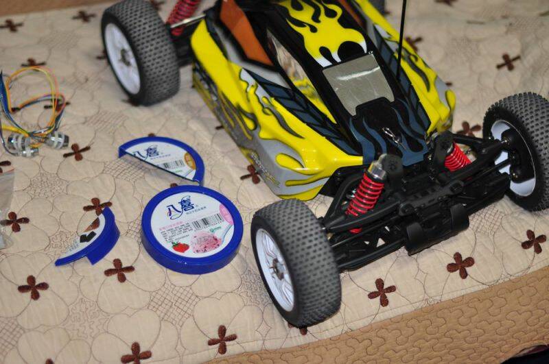

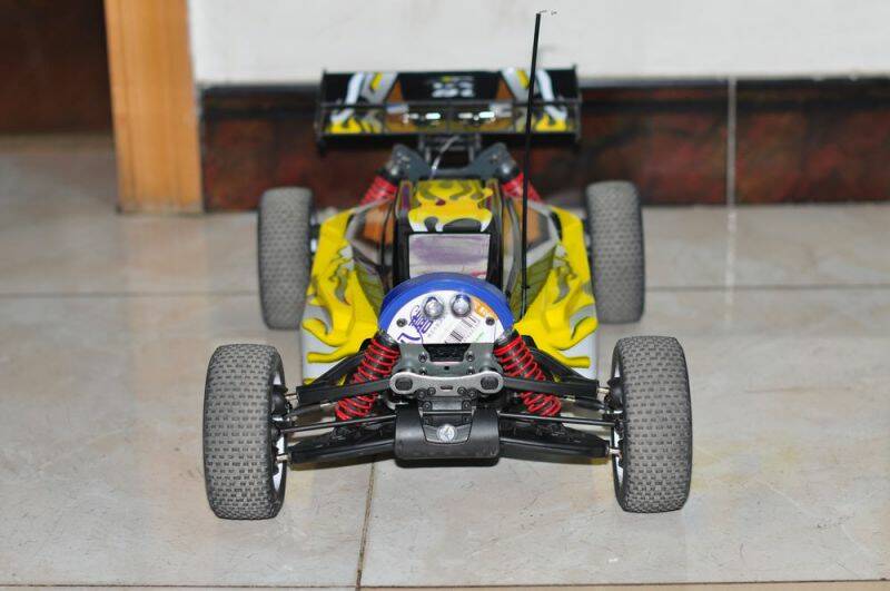

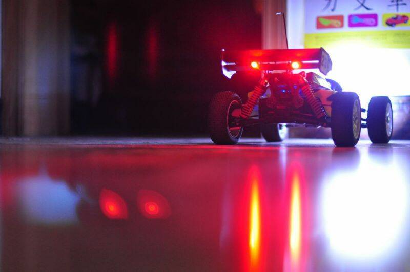

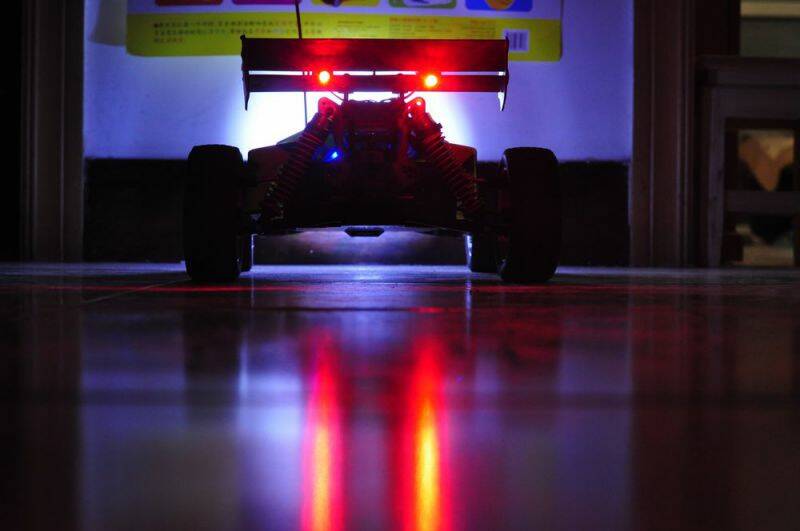

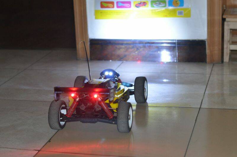

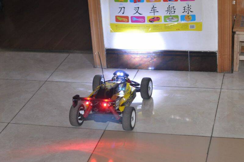

昨晚 装上了前大灯10MM  高位尾灯5MM ,亮度不错 前大灯电流估计是 100-200MA的 5米内刺眼!枪控的AUX直接控制亮 灭 很方便!
