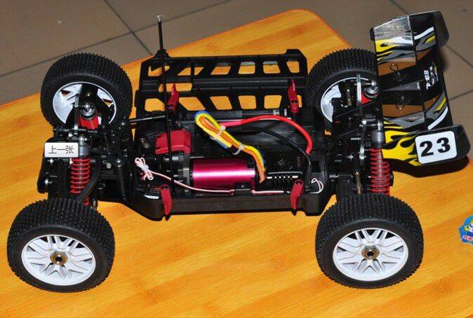

我是用一節4s電池,電線要穿到保護蓋上面才好裝
你有机会实验一下2S 2个串接起来,不好装下!

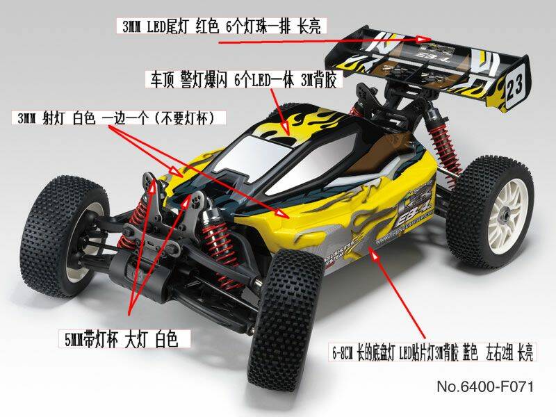

车灯改造计划。。。。。。。。。。。。。

接下來,打算用飛機用的4S 3500~4000mah鋰電
因為使用5000mah的太重了,我的車子全配重量約3.75KG
另外保護蓋也打算取消不用,電池另外找辦法固定
希望能降到3.5KG
雷虎的越野胎要小心,跑幾次胎皮就會脫落了,因為他們原廠並沒有黏的很牢固
我的四顆輪胎胎皮都脫落過,都是自己重新黏好才可以安心的跑
您的車燈建議盡量不要裝在前避震固定板跟尾翼的最頂端
因為只要翻車就有可能把車燈弄壞...
我的車翻過幾次,所以這兩個地方都已經有磨損了

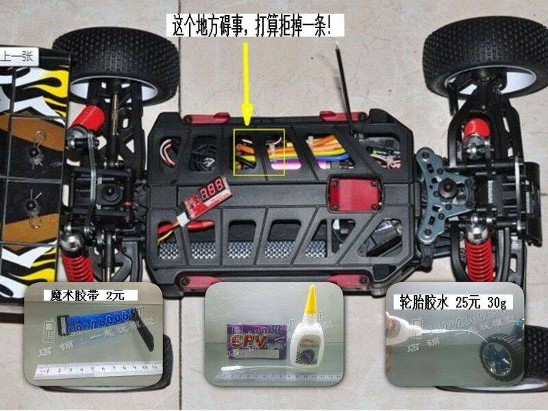

2楼板设计的挺好,但是电机上面的横梁有点碍事,准备锯掉!你如果放弃使用2楼板,固定电池可能比较麻烦吧?可以买了魔术带,看能否利用上。
关于车灯 的确是安装的地方有待考虑,不过我也仅仅是在小区玩玩,理论上不会翻车,真正要是到场地去赛车的话,肯定就摘了灯了,车灯已经采购回来了,可以用枪控AUX控制亮灭的,觉得挺亮的!这几天就装上!

您打算鋸掉的那部分,我是透過把馬達跟電調的電線重新安排,讓全部的電線呈現扁平的狀態
保護蓋裝上就不會礙事了
避震器的插銷我也差點掉過,後來是把固定插銷的螺絲重新上膠鎖好才解決這個問題
這台車雖然是RTR,但許多部分並沒有確實上膠,我的就鬆脫過很多螺絲

还是你厉害,我也重新布过线,马达的线很硬,怎么也布不好,2楼板始终都不好盖,尤其是使用2块2S锂电串联的时候,更不好盖!你的车买回来后重新调整过吗?比如车跑偏怎么解决?我仅仅是通过遥控器上做微调,但是下地跑之后 又要在重新调整,车上应该有很多地方需要调整吧?因为没有螺丝胶 ,我没敢动手呢!
