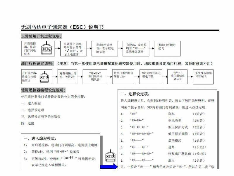

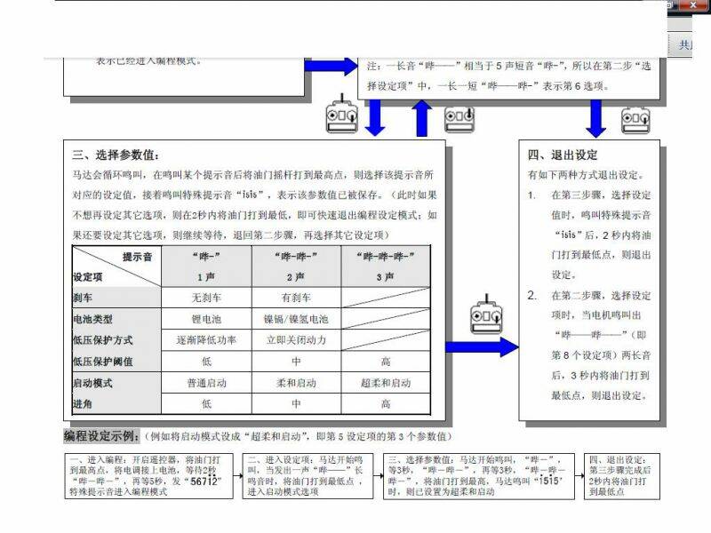

請問 原廠電變 要如何設置 ?
[ 本帖最後由 技嘉 於 2011年5月23日 10:33 AM 編輯 ]
