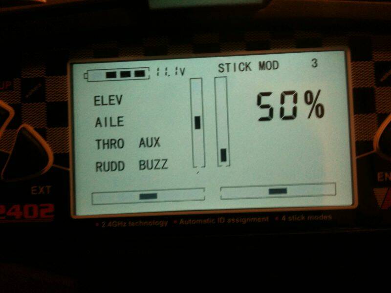

大大 我補上個影片檔給你看看
而且我感覺我打左右的動作好小...幾乎看不出來
這是我的設定
[ 本帖最後由 tn00297763 於 2011年4月20日 11:54 PM 編輯 ]
發表於 2011年4月20日 11:56 PM | 顯示全部樓層
1.檢查尾伺服器固定座是不是往後(尾槳方向)移動了。如果是
請往前移動(機頭位置)。
2.尾翼軸的固定片旁邊那個傘齒是不是孔崩掉了,整個尾翼軸
含固定片沒有與尾定向板緊貼,如果是,嘗試用手推置定位,
找時間更換尾翼軸的固定片旁邊那個傘齒。
3.請先將起落架拆掉重裝,水平定向板那二根牙籤般的黑色支撐
桿先移除試飛看看,因為摔了起落架受到壓迫,也會導致主齒與
小傘齒無法密結合。
先試驗看看吧...。

發表於 2011年4月21日 12:50 AM | 顯示全部樓層
回復 25樓 tn00297763 的帖子
那個...是正常的
直升機...是放飛看看哪裏不正常,
不是抓在手上然後說哪裏不正常
至於 AILE 的舵量大小可以檢查看看
伺服機擺臂球頭孔位是否與 ELEV一致;
馬達完全不轉時,比較 AILE 跟 ELEV
伺服機的動作量大小是否一致;
升空後的打舵反應是否夠大
