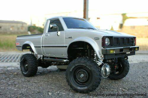

昨晚把簧板移到軸下可是整個避震器都縮到底.
裝不上去.後又裝軸上只用一片簧板.輪胎用108的
像真胎還不錯看
發表於 2011年4月19日 05:40 AM | 顯示全部樓層
我是軸上,削短車殼柱,原廠胎,有稍微降低車殼高度,視覺效果有比較好,圖片是我的車,你可以參考看看
 樓主| 發表於 2011年4月19日 10:51 AM | 顯示全部樓層
削短車殼柱
原來還有這招.怎沒去想到
用鋁棒做3根短的來用看看.~~感謝喔
發表於 2011年4月19日 02:55 PM | 顯示全部樓層
原帖由 peter~1971 於 2011年4月19日 10:51 AM 發表
削短車殼柱
原來還有這招.怎沒去想到
用鋁棒做3根短的來用看看.~~感謝喔
葉片簧下方的塑膠塊也可拿掉,又可更低了
