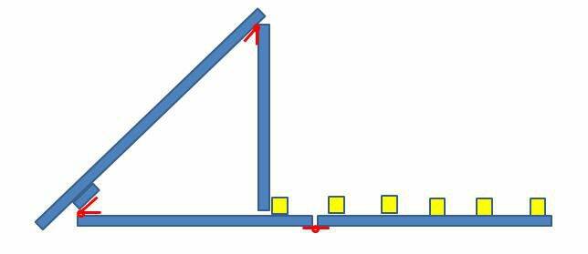

我想出來的設計,用四個木板+門板的活頁固定,可折疊成平面,可調整較度。

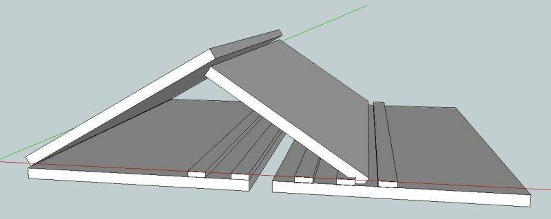

剛剛用免費的Sketchup作一個3D草圖,最近還是不務正業,都在稿車子。

跳台不知可否就一片木板下面加兩根木棍做支撐就好?

我想過耶,就木板上面用活頁固定木棒,木棒插土,不過看過別人全速把跳台衝破的影片,就覺得這樣強度不夠了。
