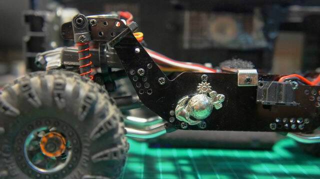

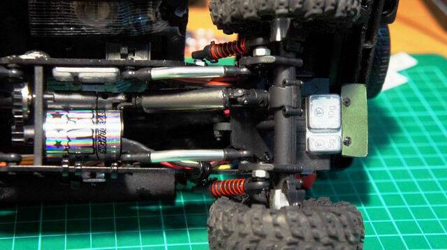

因為有車友私訊問小弟關於孔位的配置...
借用NEO大的版來貼一下孔位圖~
參考以下孔位,大約的車身高度會如下圖:
後輪避震及下支臂孔位,另一個Y型支臂孔位在最後數來第3孔,而Y型支臂是以反折方式固定.
以這樣的後輪高度,基本上後輪是沒什麼避震效果的,但為求像真的爽度,只好如此...
後輪避震器的固定孔皆需套一個縲冒,讓避震往外移一些,以避免干涉到其它機構.
前輪固定的孔位.
一樣避震器的固定孔要套上螺冒.

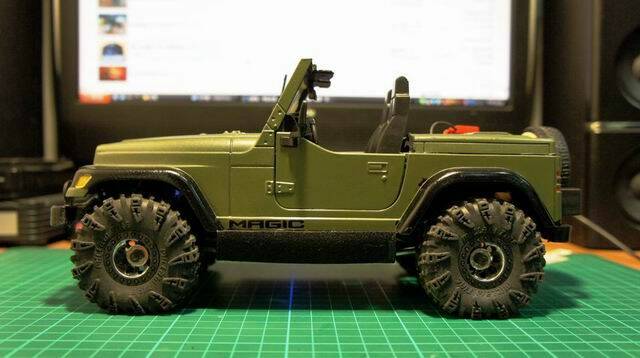

小弟車殼的固定方式是以三顆強力磁鐵固定.
車殼後方剛好有一個凹槽,所以鎖了片相對應的塑膠片,用來定位車殼後方,以免行進間撞到東西而位移.
以上,供有興趣的車友做個參考吧~~
[ 本帖最後由 chihsam 於 2011年5月5日 06:29 PM 編輯 ]
 樓主| 發表於 2011年5月5日 06:54 PM | 顯示全部樓層
我只是開版而已, 大家都可以發言,
不會連讓人家說一下話都543的, 大家儘量~~~
如果阿憲大沒說避震的問題,
光看這車身就值得令人拜光家產了(我窮光蛋一個, 所以很容易拜光 )
值得注意的是, 阿憲大的配重平衡做得很仔細哦 ! 而且下連桿也是反反裝哦!
車身,輪胎高度配得好好, 這樣大家就會更進步了,哈~~~讚~~~
