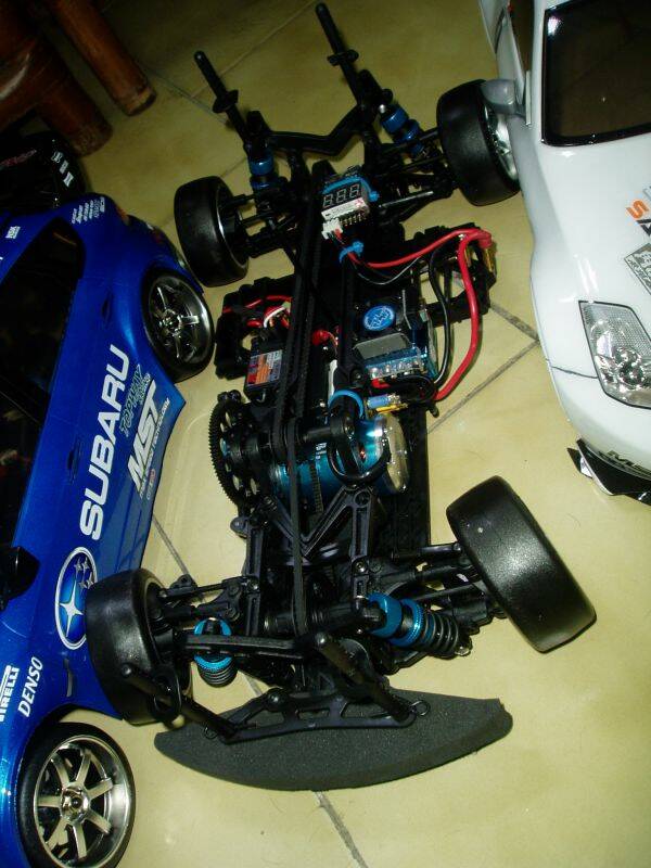

小弟台南這邊 幫新手(入門調)...約6台ms-01d
目前有2規 6.5t跟 8.5t
有發現版上問題. 不過 小弟解決之道是 6.5t 後壓輪 羅絲換成3x12~16mm
把它頂上去...就沒有軟腳問題.......
8.5t則..不理他..要換不換皆可
不過付胎輪框 有點評管問題..6爪框會延六腳座 整排裂開...
大盤呎螺絲 異鬆..規格好像是 3x6mm
推薦 後內傾角 5-10度 你下壓車身會注意看到 原內八 如3度下呀會變會變1.5-2.0 度 但側壓 哲便1.5度(看不懂就算)
前阿克曼 後下擺臂螺絲多墊 附車塑膠圈2圈 (+1.5度) 轉向舵角調(換至水平儀式)..會呈現 傾斜 7度..
最大轉向方可達到47度 (沒改轉向輪做+\沒拆擺臂限制器).拆掉可達到50度但萬向一定掛可想而知..
後下前頭內八拉桿換至 (轉向外孔算來第2孔)就會呈現 內3度..但因這台會出現變動式 角度大一點 胎變動才不會差太大......(照一甩尾設定可能會偏*軟*腳)
以下是上禮拜(無料)幫新手車友 *一次痛配裝照...推廣甩尾..
下次一次接弄 1台(一星期就好) .3天要連搞2台+電裝+設定+車殼+車燈..=  =有夠累...人(只能有空用)
先貼頭..

有車體照圖多一些貼上來分享一下
電裝看的都流口水....
