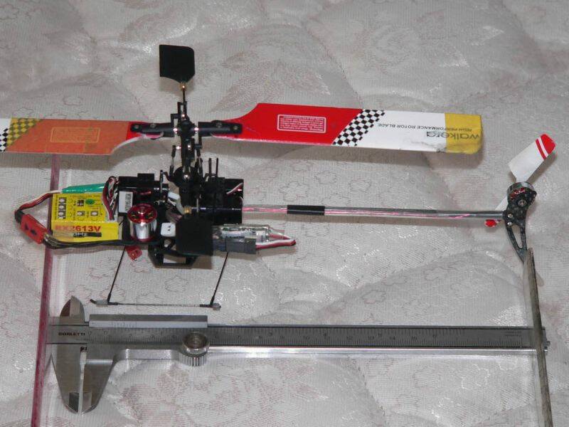

曾嘗試把mCP的底板裝在縮短的4G3上,希望可製作一部更完美的華牌機子,只可惜底板的電流有限,未能滿足這機的重量,但飛行效果是非常滿意,所以對華牌現時的三軸越來越不滿,亦對這部新機充滿期待.

如果MCP X底版能直接上無刷電調,然后使用雙無刷電機就完美啦。
4G3尾有刷電機齒輪和尾槳傳動齒不容易接觸不良嗎?我以前的尾有刷電機版4G3因為齒輪的原因,鎖尾不太好。
我也不習慣華科爾的三軸操控,所以我雖然換V120D03接收,還是使用副翼,主要是看中D03的鎖尾程序比4G3好太多。
我的4G3也改短,主槳改短后長度12.4cm,不過加上600mah電池機身總重量還是接近77g,使用16100KV的HP06電機也可以飛得很爆力,不過我的HP03T尾電機會有點鎖不住。
