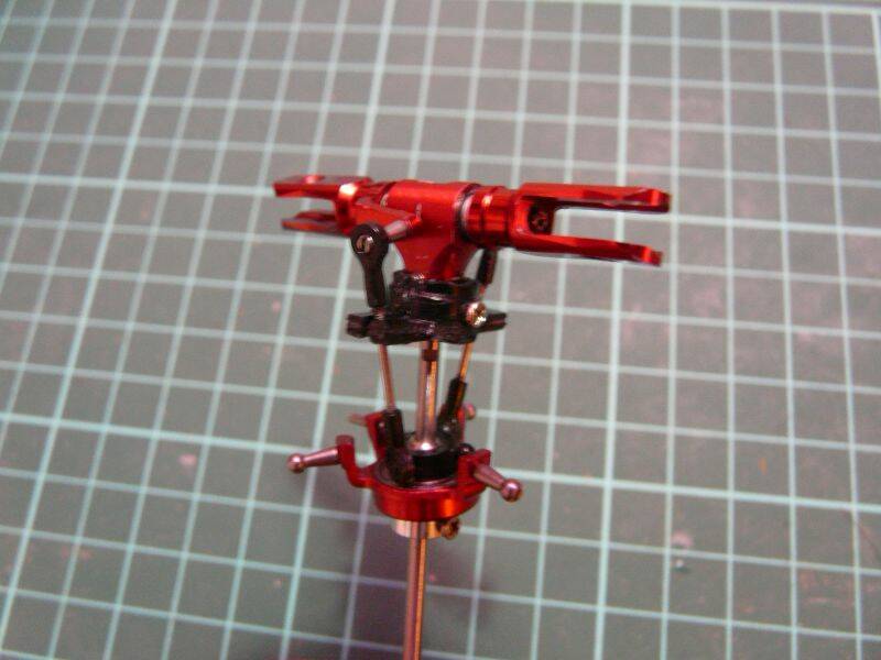

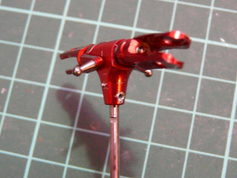

K大太抬舉在下了,其實我也只是瞎搞吧!由於沒有車床,也不善於運用,所以才想到用近似物料做出來.確實如你所述,把這頭部切掉並移植過去,但要把中間的孔擴大至能套進那個T頭裏,並要在T頭鑽兩個1mm孔以便固定這個新相位器,實際尺寸欠奉,只是邊做邊預位,只要完成後能將兩條長拉桿位置固定即可.由於這件零件缺貨,現想到另一代替料,就是用一標準尺寸的servo臂,不過要自己修剪,功夫也不少,但可節省金錢.
左邊是mCP的,中間是用右邊的servo臂改造而成,在黃色箭咀處開坑,以固定主軸的小橫軸固定它.
在黃色箭咀處開坑,以固定主軸的小橫軸固定位置.
[ 本帖最後由 lummbee 於 2011年4月21日 01:51 AM 編輯 ]
T頭開孔
T頭開孔
完成圖
完成圖

^^ 果真切頭改裝上去,看來有買mcpx的朋友有福了!多出來的T頭剛好可以切過去換至在V120D02上
小弟沒mcpx,所以沒mcpx廢料改裝!不過很感謝lummbee無私分享!謝謝!

是呀…我恨我自己把4#6的旋翼組賣的太快了…如果說這樣子的定向器方式會比V120D02的定向器方式好的話,其實想辦法移殖4#6旋翼組會比較便宜些…

d01的旋翼頭,國外有人發表改過,不過不能直接改,橫軸尺寸不同,好像還要修過d01的旋翼頭才能裝,因為是金屬的,所以還滿麻煩的.d02的向位器是因為華牌設計問題,才造成它不好用,感覺上d02的向位器比較正規一點,但原廠的設計造成太脆弱,且影響了pitch的運行.
