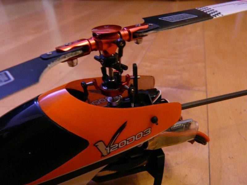

今天嘗試用mCP X的定位器代替華牌的,整部機的性能改良了,沒有以前的阻滯,向前飛也連貫很多,看來華牌的三軸是可以接受,之前的不滿都是源於定位器.
只是不知這部新機的主軸是否跟D02/D03一樣是2mm?

據我所知,華牌的 100 級小機主軸應該是 1.5mm

請問:BLADE MSR 定位座 與 MCP x 定位座 型號一樣嗎? 能否用 BLADE MSR 定位座 代換 D02 相位器?

MSR的長14mm,這個長19mm,而且中心圓位不大,應該不可能裝上.
