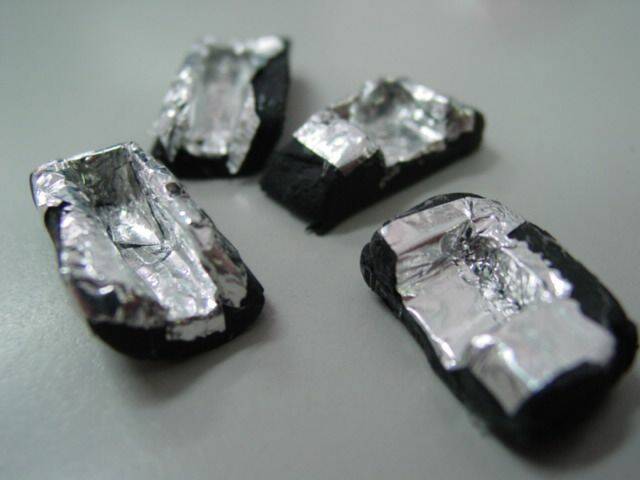

NO:7自製燈座
有了藍哥這部好車殼, 唯一缺的就是個燈座,
除了大燈外, 其它的都只是用色漆上色而已,
所以偷學了車友的燈座製作法, 再加工變成好用滿意的燈座
材料有超輕土, 美工刀, 鋁薄片
取出適量的超輕土, 填補在要放置燈座的位置,
並整形及修飾,
2個前方向燈, 2個後警示燈都做好,
等1~2天乾了再取下來, 因為有厚度, 等全乾了比較好施作,
再用鋁薄片, 舖平在燈座槽溝內,
用略有厚度的鋁片會好過鋁薄, 等會看圖片就知道
最後只要挖出要埋LED的洞, 固定好LED後, 就可以固定燈座了
我是用熱熔膠, 記得溫度不可以太高, 不然車殼會變形
第一次試做的成品, 放在我的實驗上
車尾
車頭
第2次用了鋁片(其實是西點糕點用的鋁杯取用的), 放在新車上
舖來平整多了, 效果也較好
本來沒燈的藍哥, 加了燈之後真的很好看,
~~END~~
