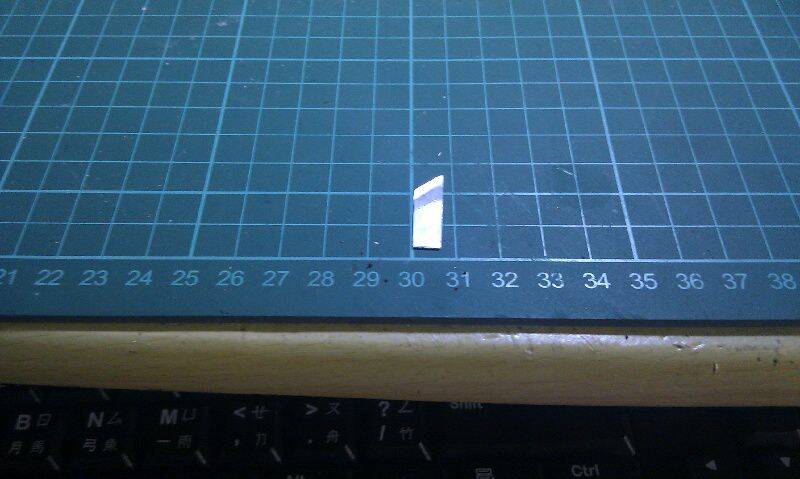

先量取所要製作的絞鍊大小再切出所要用的適當大小的1mm厚鋁片
用老虎鉗夾住一點一點的折出彎度
用老虎鉗夾住一點一點的折出彎度
像這樣
像這樣

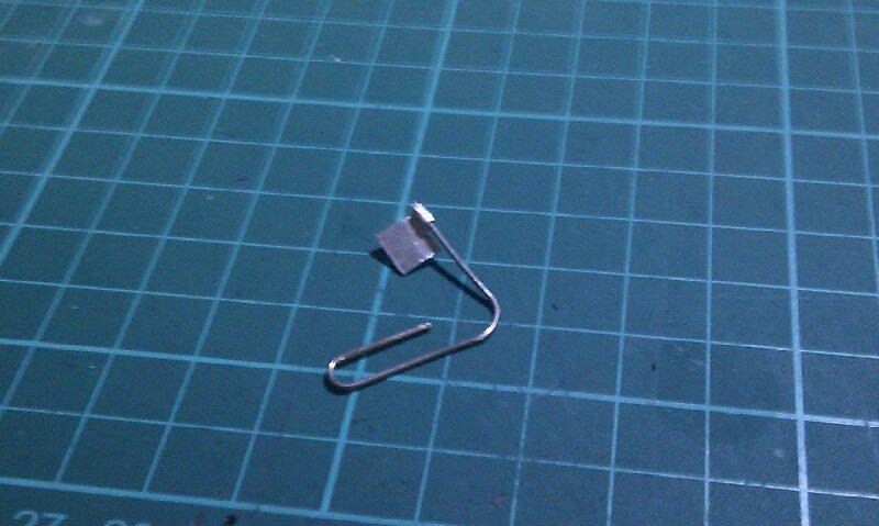

絞鍊的軸心-迴紋針
絞鍊的軸心-迴紋針
折出彎度的鋁片用迴紋針放在老虎鉗折出的彎曲部位再用尖嘴鉗一點一點往內捲進去 ... ... ... ...
像這樣上中下都一樣慢慢的用尖嘴鉗把鋁片捲在迴紋針外頭

再用美工刀在鋁片上畫出想要的寬度折斷
再用美工刀在鋁片上畫出想要的寬度折斷
1mm鋁片用美工刀劃一刀很簡單就可以折斷了,斷面又平整
把軸心(迴紋針)穿回去再稍微夾緊一點固定
量取所要的長度再用鉗子剪斷
量取所要的長度再用鉗子剪斷
剪好想要的長度
剪好想要的長度
另一邊也是如法泡製就可以完成一個小絞鍊囉,要注意左右對稱要切掉的部份 ... ... ... ...
