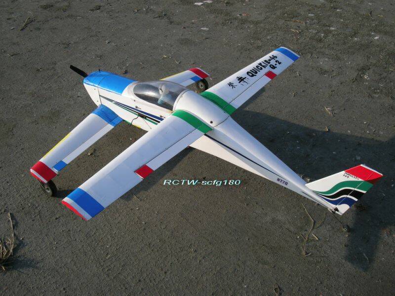

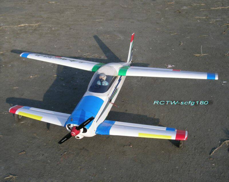

補貼一下下....Q-2!
 樓主| 發表於 2011年4月23日 01:47 PM | 顯示全部樓層
原帖由 scfg180 於 2011年4月22日 11:54 PM 發表
補貼一下下....Q-2!
喔!又一台兄弟出現了
只有我的是前三點....

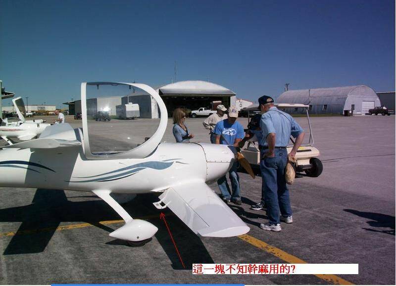

前翼下的那個小翼不知幹麻的?
[ 本帖最後由 yamaimo1025 於 2011年5月2日 10:42 PM 編輯 ]
發表於 2011年4月23日 04:46 PM | 顯示全部樓層
鎖鐵鍊用的,怕被偷。快溜不好意思我是來亂的。
發表於 2011年4月23日 09:12 PM | 顯示全部樓層
回復 22樓 yamaimo1025 的帖子
!~~~~~~那是腳踏板啦!!!!!!
