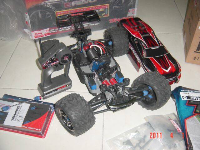

二手E-REVO 輪胎抖動

回復 18樓 zwchang 的帖子
我換了一組新的胎就好了

發表於 2011年4月13日 09:09 PM | 顯示全部樓層
大輪胎好像都會抖,小弟買的沙漠胎與競卡胎新的就會抖了阿

發表於 2011年4月14日 05:59 PM | 顯示全部樓層
原帖由 亨佛萊鮑加 於 2011年4月11日 09:19 PM 發表
1你的輪胎有變型
2或是輪子內有沙子  造成高速時產生慣性抖動
前任車主可能曾經飆過沙土地  輪框內側有兩孔排氣孔  沙土很容易跑進去  久而久之車輪內堆積的砂土可見一般 這情形以1/8巴雞車或大腳車最為常見
先 ...
輪胎內部有東西我想十之八九是主因
我的野人玩了幾個月後也是這樣 抖動的很嚴重 發現是內部積滿了海沙
後來我的做法是將輪框內部的透氣孔用膠帶貼起來 胎皮中間對角線各鑽一個2mm的洞
跑過幾趟後 輪胎就正常了  裡面的砂啊泥啊水啊通通不見了
但還是會有少許抖動 因為輪框多少有點變形
大腳精準度其實要求不高 也可跑跳可以娛樂 這就是牠的主要功能了
