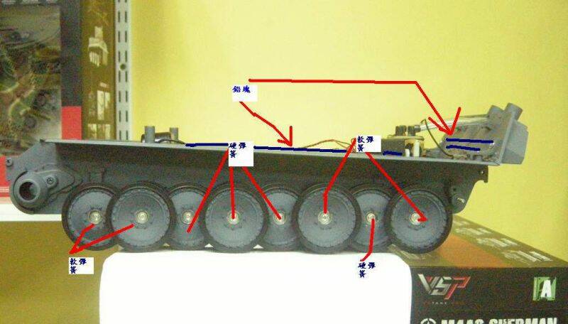

黑爸~也是用強化彈簧押!   我的也是但是我已經把部分強化彈簧給更換原廠彈簧了   另外路輪和履帶雖然都是金屬的..但車身重量還是輕..所以我+了鉛塊
MU大~路輪一邊有8顆我在前2軟簧中間3硬簧後1軟簧1硬簧1軟簧 至於車身部分  中間放置汽車輪胎用鉛塊 車尾也有少量鉛塊  因為豹G車頭是齒輪箱有一定重量但是車尾只有發煙器..........另外就是..不隻到其他豹G或者虎式有沒有跟我一樣都是外八路輪....原因就是彈簧造成路輪外八...也造成轉動不順暢 所以必須要將彈簧拆下來在折過    不知道以上用字面能了解嗎
假日我會把調整過的地方用照片PO上來~   因為我沒有拍攝調整過程....

真是棒極了!!你的PZ III果然不同凡響,用扭力桿就是不一樣,對了!MyM26tank兄,你的扭力桿的是用多少mm(粗細)的鋼絲改的??

MY大~~~3號車的路輪跟履帶都好貼喔 ~!!  我的豹子跑的話角度大一點就會碰不到履帶...

路輪的調整與車體配重真是一個小學問
我的虎一目前5.6KG
因為更換了強化彈簧....結果反而路輪上下運動行程縮短了
感覺也較生硬
正在考慮要繼續加重車體還是換回原來彈簧
如此才能重現實車的重量感
0CxM4wdQgdc ...
你可以學azg7311兄一樣,軟硬皆施,改到路輪動,車身不動,我擷取一段慢速行駛的影片,你比較看看車身與路輪,影片中前段比較明顯
這一段是還沒改金屬履帶,但避震彈簧孔及車重改過,比較一下車身與路輪,在片段0.24抖了一下(ㄡ~舒坦).沒啦!是履帶咬到草皮了,表示車身還太輕,大致上因該可以囉
