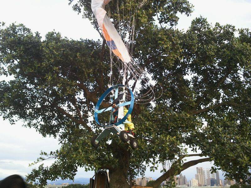

應該可以簡單一點講,線雖然很多,但最後總歸只有四條,兩條是承載人員
(重物),兩條是控制傘的後緣(類似副翼),那個Speed Bar應該可以忽略掉。
因此「遙控無動力飛行傘」就只須2 ch 來控制左右兩條線。
我沒飛過飛行傘,只是根據玩過幾款動力風箏(Power Kite, 二、四線)的認識,來發想的。
好的飛行傘或動力風箏,在設計上有著趨近於機翼的流體力學專業,所以貴也是有原因的吧?
