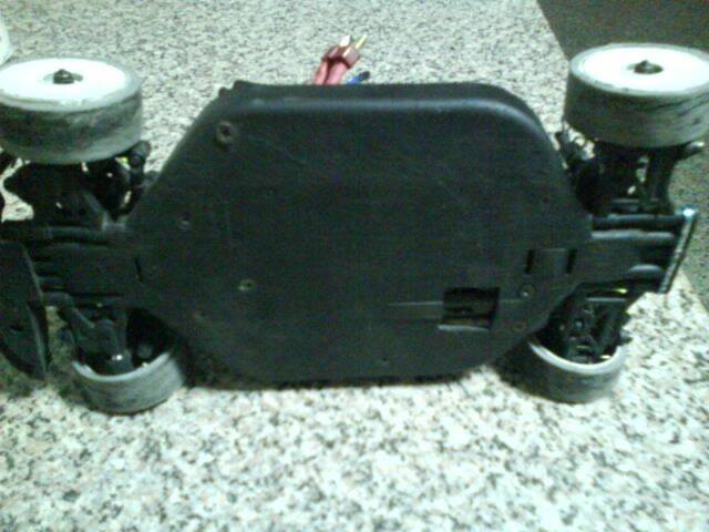

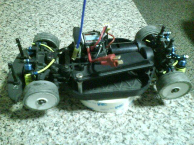

發表於 2011年5月17日 12:05 AM | 顯示全部樓層
回復 433樓 muhuahuang 的帖子
貼圖是小事啦 呵呵 不要那麼客氣
底盤原來放電池那邊 最好銷一些掉 這樣電池比較不會磨到中央的傳動軸
然後 底盤鑽個孔 把鋁柱鎖上 就可以把壓板調高了
用3S 會快蠻多的
我沒試過用1/10的電變ㄟ
不過 像我馬達齒用那麼高 馬達是肯定會很燙手
不用3S也會燙 只是沒像用3S那麼燙 呵呵
照片上的電變跟馬達是碳刷的 不是SEA 旭鋼那組
