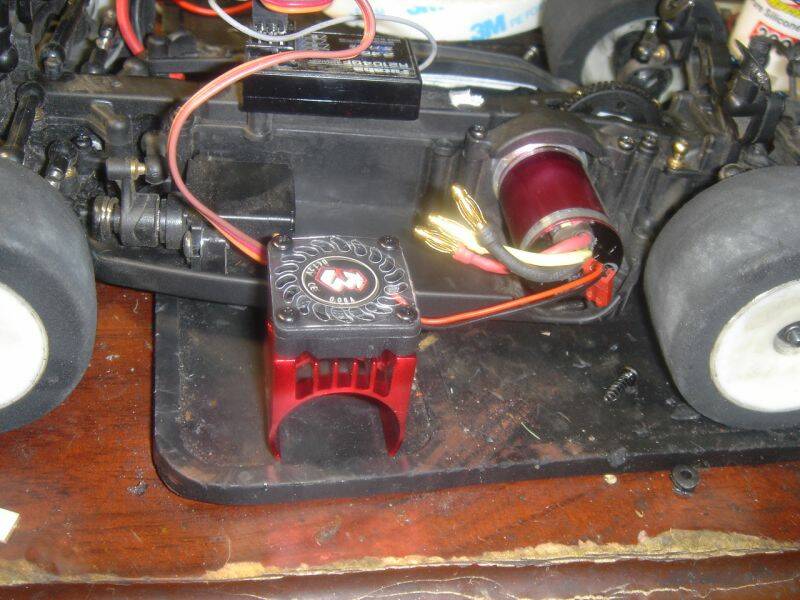

對了 還有散熱....
我是用馬達散熱片+風扇 前面有po  可直接接7.4v鋰電的分壓端 好看
又好用 而且不會很貴 但是size 比我目前用的馬達大一點點 我用束代固定 ok穩噹噹
 樓主| 發表於 2011年5月13日 04:34 PM | 顯示全部樓層

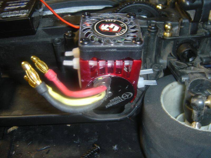

剛好 sc18 要裝馬達散熱器..........
1.就是這個 上面有一個風扇
2.塗一點導熱膏............
3.因為他比馬達大一點 所以用束帶固定..
4.他有付jst 接頭  再轉接一個公的分壓頭 接上電池分壓端就可以看見馬達轉轉轉

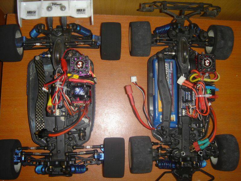

5.分享一下 目前的海綿胎本來是裝在18b 後來跑一陣子 大小就剛好可以裝在 sc18上 真是一兼二顧
6.18b2 和 sc18 都裝了

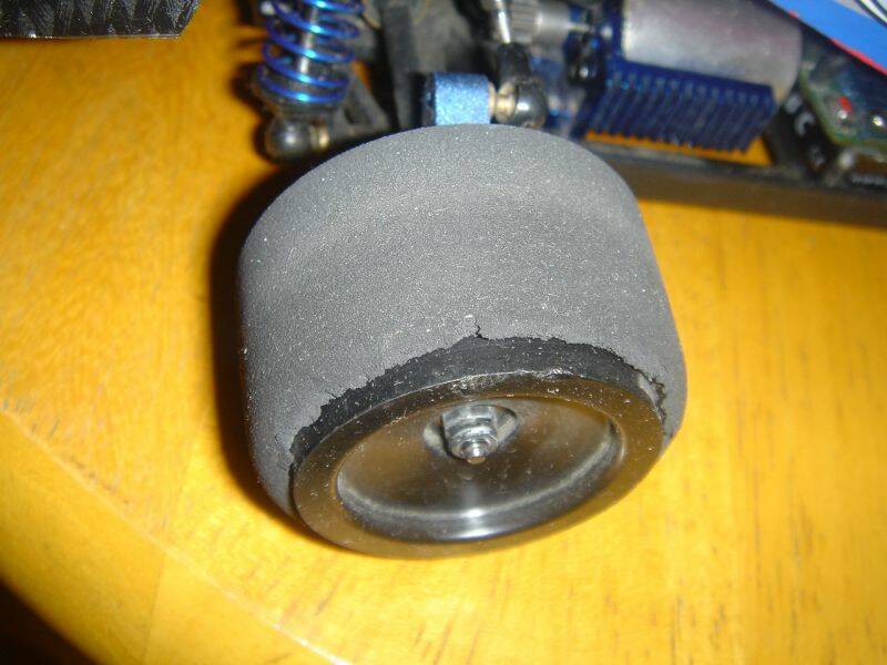

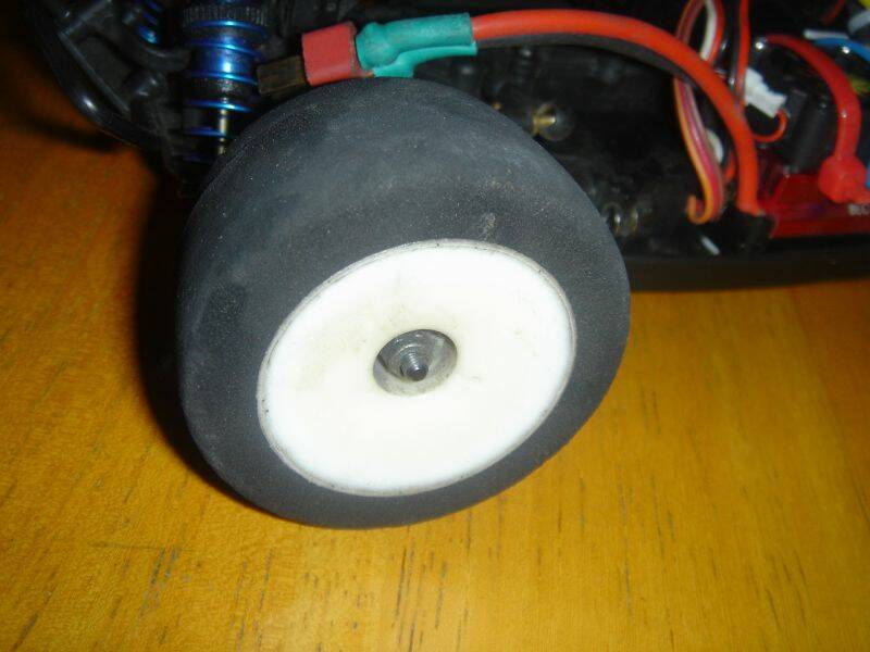

雷虎卡丁車海綿胎 VS AE 18 海綿胎
1.雷虎卡丁車海綿胎 買來跑沒多久約6-7顆電池 就開始裂開 縮水
2.AE 18 買來跑了20多顆電池(可能更多) 反正就一直跑一直跑 外觀還很完整 除了變小顆以外 跟買來時差不多
差不到兩百多  但是品質還是有差  不是都同一家公司嗎?
