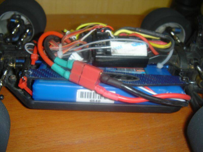

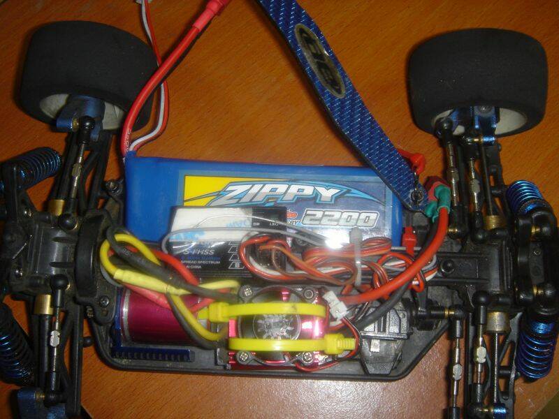

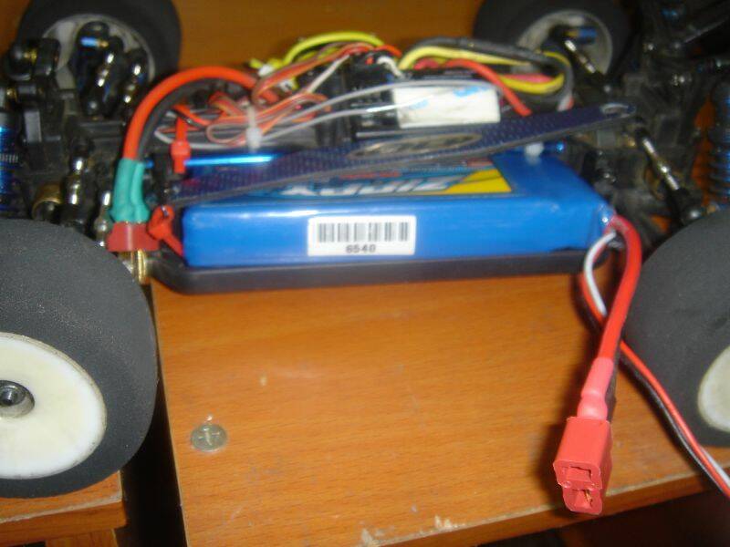

還有電池空間有點小   請問你們都放什麼樣的鋰電池??
之前拿18SC 18T2 的鋰電池放不下
 樓主| 發表於 2011年5月11日 07:52 PM | 顯示全部樓層
我們都是用這顆................7.4v 2200mah
1.就是這顆 照牌子去路x找一下就找的到.......
2.其實他比較寬 你會覺得放不下...............
3.擠一下就可以了 電池是軟的 我們玩過數十趟了 目前還ok  可以玩蠻久的
虛位 有  但是跑起來不會感到不好跑耶  你應該先跑過在看看 其實我有修改過 又弄回來..................

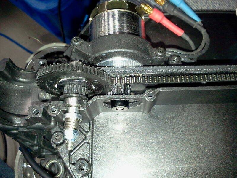

我的18b2皮帶被馬達齒磨出一堆粉、對此車最不爽的一點、9500kv無刷不適用本車、溫度升的快又高、又一個不爽點、花那麼多錢一次買下去、結果一肚子氣。就把身邊現有的東西拿來改、450外轉無刷3500kv+18t馬達齒,打算上11.1超給它爆、以發洩心中的不爽。今天下班來去試車。
